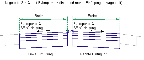

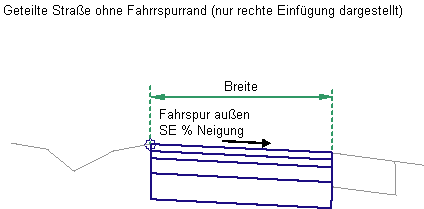

Dieser Querschnittsbestandteil fügt eine Fahrspur ein, wobei der Wert für die Überhöhungsneigung der Außenfahrspur angewendet wird, und verbreitert den Fahrbahnbelag an den überhöhten Bereichen.
Er kann für die meisten baulich nicht getrennten Straßen oder baulich getrennten Straßen ohne Fahrspurneigungsunterbrechung auf beiden Seiten verwendet werden. Er kann auch für die Außenfahrspuren von baulich getrennten Straßen mit Dachprofil oder Straßen mit unterbrochenen Oberflächen verwendet werden. Der Aufbau des Fahrbahnbelags entspricht den in der Autodesk Civil 3D-Hilfe im Kapitel Schichtenaufbau von befestigten Querprofilen dargelegten Standards. Der einzige Unterschied zwischen diesem Querschnittsbestandteil und dem Querschnittsbestandteil FahrspurAußenÜberhöhung besteht darin, dass dieser Bestandteil die Breite des Fahrbahnbelags auch in überhöhten Bereichen des Straßenkörpers verbreitert.
Der Zuordnungspunkt befindet sich (a) am Fahrspurinnenrand auf der Gradiente, wenn sich der Einfügepunkt auf dem Dachprofil befindet, oder (b) am Fahrbahnaußenrand, wenn sich der Einfügepunkt am Fahrbahnrand befindet. Diese Komponente kann entweder der linken oder der rechten Seite zugeordnet werden.

Die Überhöhungsneigung der Außenfahrspur wird aus den Querneigungsangaben für die Basislinienachse ermittelt. Beginnend am Zuordnungspunkt wird ein Deckschicht-DGM mit parallelem Untergrund unter Verwendung der angegebenen Breite, Tiefe und Überhöhungsneigung eingefügt. Vertikale Verknüpfungen schließen die Profilart an beiden Enden des Fahrstreifens ab.
