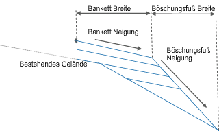

Verhalten
Dieser Querschnittsbestandteil überprüft beim Einfügen das Vorhandsein des bestehenden Zielgeländes. Wenn dieses DGM vorhanden ist, werden die Basis- und Tragschicht-DGMs an dem bestehenden Gelände gestutzt.
Ist das DGM nicht vorhanden, zeigt dieses Bankett das gleiche Verhalten wie der Querschnittsbestandteil BankettVerlängernAlle.

Code-Diagramm
