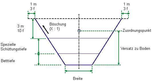

Dieser Querschnittsbestandteil erstellt ein flachen Grabenboden mit gleichen Böschungen und bis zu drei Schüttungsschichten.
Zuordnung
Der Zuordnungspunkt befindet sich am Abstand Versatz zu Boden über dem Mittelpunkt der Basis des Grabens.

Breite
Breite des Grabenbodens
Numerisch, positiv
2.0 m
6.0 ft
Böschung
X:1-Neigung der Grabenböschung
Numerisch, positiv
3 : 1
Bettungstiefe
Tiefe der Bettschicht
Numerisch, positiv
0.0
Spezielle Schüttungstiefe
Tiefe der speziellen Schüttungsschicht
Numerisch, positiv
0.0

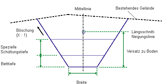

Versatz zu Boden
Der vertikale Versatz nach unten von der Längsschnitt-Neigungslinienhöhe zum Grabenboden. Beispiel: Wenn der Längsschnitt entlang dem oberen Rand des kreisförmigen Kanals verläuft, ergibt sich der vertikale Versatz aus dem Kanaldurchmesser plus dem Abstand vom Rohrboden zum Grabenboden.
Numerisch
0.0
Verhalten
Die Höhe des Grabenbodens errechnet sich aus der Längsschnitt-Neigungslinienhöhe minus dem Wert für Versatz zu Boden. Die Verknüpfung des horizontalen Grabenbodens wird symmetrisch um den Zuordnungspunktversatz an dieser Höhe platziert. Die Böschungen erstrecken sich nach oben zur vorhandenen Oberfläche. Die horizontale Verknüpfung Bettschicht wird an der gegebenen Tiefe über dem Grabenboden platziert. Die horizontale Verknüpfung Spezielle Schüttung wird an der gegebenen Tiefe über der Verknüpfung Bettschicht platziert.

Verhalten in der Entwurfsdarstellung
In der Entwurfsdarstellung werden der Graben und das vorhandene DGM gezeichnet wie unten gezeigt.
