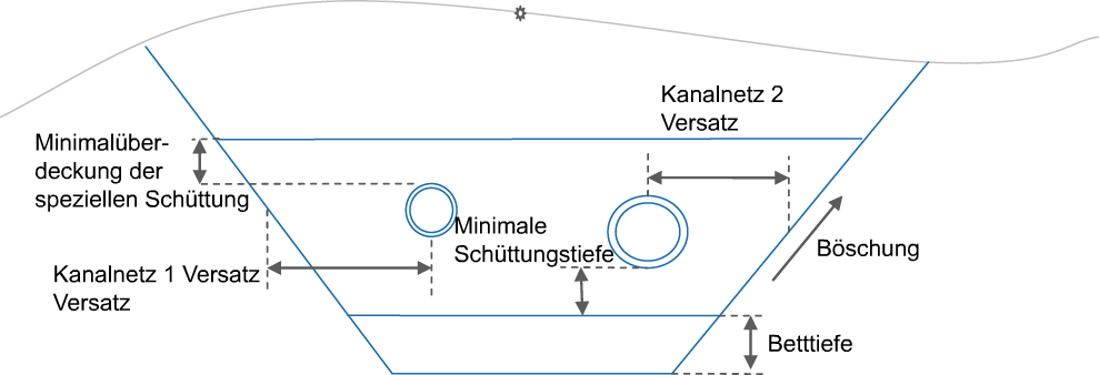

In beiden Fällen bestimmt der Querschnittsbestandteil den unteren Rand der Grabentiefe und die Grabenbreite basierend auf der Position einer Haltung (oder Haltungen) in einem angegebenen Kanalnetz. Die Minimalüberdeckung der speziellen Schüttung wird durch die Messung der Entfernung von der Mittellinie der höchsten Haltung am Querprofil ermittelt. Die Tiefe (min.) der speziellen Schüttung wird durch die Messung der Entfernung vom Außendurchmesser unten an der untersten Haltung der berücksichtigten Station ermittelt.

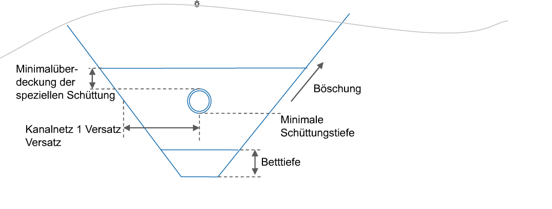

Wenn nur das Kanalnetz 1 ausgewählt ist, sucht dieser Querschnittsbestandteil links und rechts von der Kontrollbasislinie in einer Entfernung von 1 m nach der Haltungsmittellinie in der berücksichtigten Station. Wenden Sie den Versatzwert Kanalnetz 1 auf beide Seiten an, um die Grabenbreite oder die Minimalbreite zu bestimmen, je nachdem welcher Wert größer ist. Der Versatzwert wird von der Außenwand der Haltung angewendet, wie in der Abbildung gezeigt. Der untere Rand des Grabens wird durch den Außendurchmesser der Haltung sowie der Tiefe (min.) der speziellen Schüttung und der Betttiefe bestimmt.

Bei Auswahl von zwei Kanalnetzen wird angenommen, dass sich Kanalnetz 1 links von der Basislinie befindet. Außerdem wird davon ausgegangen, dass sich Kanalnetz 2 rechts von der Achse befindet. Die Materialtiefe der Tiefe (min.) der speziellen Schüttung wird durch den höheren der beiden Außendurchmesser der Haltungen sowie der Minimalüberdeckung der speziellen Schüttung bestimmt. Der untere Rand der Grabentiefe wird durch den unteren der beiden Außendurchmesser der Haltung sowie der Tiefe (min.) der speziellen Schüttung und der Betttiefe bestimmt.

In der Entwurfsdarstellung wird mit diesem Querschnittsbestandteil ein Graben wie in den vorherigen Abbildungen dargestellt gezeichnet.
