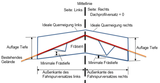

Mit diesem Querschnittsbestandteil wird auf einer vorhandenen Straße mit Dachprofil eine Auflageschicht hinzugefügt (je nach Erfordernis mit einer zusätzlichen Frässchicht).
Der Zuordnungspunkt ist der Dachprofilpunkt der Auflageschicht mit fertiger Geländequerneigung.

| Auflage Tiefe | Tiefe der Auflageschicht. | Numerisch, positiv | 0.600 m (0.600 ft) |
| Auflagenneigungsoptionen rechts und links | Gibt die rechten und linken Auflagenneigungsoptionen an.
Tipp: Flattern ist ein Begriff, der verwendet wird, um zu beschreiben, wie die korrigierte Querneigung für eine Auflage in einem Straßenerneuerungs-Querschnittsbestandteil berechnet wird. Die Ergebnisse des Flatterns unterscheiden sich je nach Neigungstoleranz und Neigungsdifferenz zwischen der bestehenden Geländequerneigung und der idealen Querneigung. Wenn die Neigungsdifferenz unter der Neigungstoleranz für den Querschnittsbestandteil liegt, wird der Fall als innerhalb der Toleranz betrachtet. Wenn die Neigungsdifferenz über der Neigungstoleranz für den Querschnittsbestandteil liegt, wird der Fall als außerhalb der Toleranz betrachtet.
Anmerkung: Die Neigungstoleranz ist ein absoluter Wert. Aus diesem Grund lautet sowohl bei einer Neigungsdifferenz von 0.4 % als auch von -0.4 % der absolute Wert 0.4 %. Wenn die Neigungstoleranz 0.5 % beträgt, wird die absolute Neigungsdifferenz von 0.4 % als innerhalb der Toleranz betrachtet.
Benutzerdefiniert | Benutzerdefiniert ohne Flattern |
| Ideale Querneigung links | Legt die benutzerdefinierte ideale Querneigung links fest. | Numerisch, negativ | -2.00 % |
| Minimale Frästiefe links | Die minimale Frästiefe zwischen der Unterkante der Frässchicht und der Unterkante der bestehenden Geländeschicht auf der linken Seite. | Numerisch, positiv | 0.300 m (0.300 ft) |
| Neigungstoleranz links | Toleranz für die Abweichung der linken Auflageneigung. | Numerisch | 0.50 % |
| Ideale Querneigung rechts | Legt die benutzerdefinierte ideale Querneigung rechts fest. | Numerisch, negativ | -2.00 % |
| Minimale Frästiefe rechts | Die minimale Frästiefe zwischen der Unterkante der Frässchicht und der Unterkante der bestehenden Geländeschicht auf der rechten Seite. | Numerisch, positiv | 0.300 m (0.300 ft) |
| Neigungstoleranz rechts | Toleranz für die Abweichung der linken Auflageneigung. | Numerisch | 0.50 % |
| Breite linker Fahrstreifen | Breite des linken Fahrstreifens, bestimmt durch den Versatz der Außenkante des linken Fahrstreifens von der Innenkante des linken Fahrstreifens. | Numerisch, negativ | -12.000 m (-12.000 ft) |
| Breite rechter Fahrstreifen | Breite des rechten Fahrstreifens, bestimmt durch den Versatz der Außenkante des rechten Fahrstreifens von der Innenkante des rechten Fahrstreifens. | Numerisch, positiv | 12.000 m (12.000 ft) |
