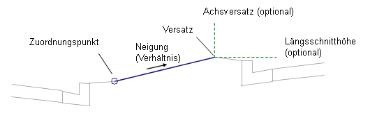

Dieser Querschnittsbestandteil dient dem allgemeinen Zweck, eine Verknüpfung vom Zuordnungspunkt zu einem angegebenen Versatz mit einer vorgegebenen Neigung zu verbinden.
Der Versatz kann durch eine Achse ersetzt werden sowie die Neigung durch einen Längsschnitt.
Der Zuordnungspunkt befindet sich am Anfang der Verknüpfung. Die Richtung der Verknüpfung wird durch die Position des angegebenen Versatzes und der Neigung bestimmt.
Hinweis: Alle Bemaßungen sind in Meter oder Fuß angegeben, wenn nicht anders vermerkt. Alle Neigungen sind in Länge/Höhe (zum Beispiel 4:1) angegeben, wenn nicht durch ein Prozentzeichen ("%") als prozentuale Neigung gekennzeichnet.

Es wird eine Verknüpfung vom Zuordnungspunkt zum angegebenen Versatz mit der vorgegebenen Neigung eingefügt.
Dieser Querschnittsbestandteil umfasst den optionalen Eingabeparameter Überhöhungsneigung verwenden, mit dem Sie eine Überhöhungsneigung für das Bankett angeben können. Mögliche Werte für diesen Parameter sind a) Bankettneigung außen, b) Bankettneigung innen, c) Neigung Fahrspur außen, d) Neigung Fahrspur innen oder e) Keine. Keine ist die Vorgabeeinstellung.
Wenn der eingegebene Versatzwert eine negative Zahl ist und eine Überhöhungsneigung angegeben wird (also Überhöhungsneigung verwenden nicht auf Keine eingestellt ist), werden die Werte der linken Fahrspur oder des linken Banketts verwendet. Wenn ein positiver Versatz angegeben wird, werden die Werte der rechten Überhöhung verwendet.
In der Entwurfsdarstellung stellt dieser Querschnittsbestandteil die Verknüpfung berechnet aus den angegebenen Parametern für Versatz und Neigung dar.
