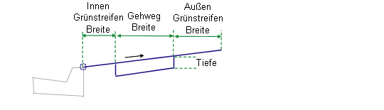

Dieser Querschnittsbestandteil fügt Verknüpfungen für einen Betongehweg mit Innen- und Außengrünstreifen ein.
Zuordnung
Der Zuordnungspunkt befindet sich am Innenrand des Innengrünstreifens. Der Querschnittsbestandteil StadtGehweg wird normalerweise einer rückseitigen Bordsteinkante oder einem Fahrbahnbelagsrand zugeordnet.

Innen Grünstreifen Breite
Breite des Innengrünstreifens
Numerisch, positiv
0.0
Gehweg Breite
Breite des Betongehwegs

Außen Grünstreifen Breite
Breite des Außengrünstreifens
Numerisch, positiv
0.0
%Neigung
%-Neigung des Gehwegs und der Grünstreifen. Positive Neigungen steigen vom Zuordnungspunkt aus.
Numerisch
2 (%)
Tiefe
Tiefe des Betons für den Gehweg
Numerisch, positiv
0.100 m
0.333 ft

Die Verknüpfungen für Innengrünstreifen, Gehweg und Außengrünstreifen werden vom Zuordnungspunkt aus mit der angegebenen Neigung nach außen eingefügt. Durch Angabe einer Breite von null werden keine Grünstreifen erstellt.
Optional können Sie verschiedene Elementbreiten erhalten, indem Sie zu Achsparallelen zuordnen. Die Querneigung des Gehwegs kann abgeleitet werden, indem Sie in einen Versatz-Längsschnitt eingeben.
