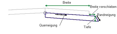

Dieser Querschnittsbestandteil erstellt einen einfachen Fahrbahnbelag mit benutzerdefinierten Punkt-, Verknüpfungs- oder Profilcodes.
Er kann als Fahrspur oder Bankett verwendet werden. Als Neigung werden Parameter zur Querneigung verwendet. Die Breite und Außenrandhöhe kann auf Basis einer optionalen Achse und eines optionalen Längsschnitts berechnet werden. Der Querschnittsbestandteil kann in mehreren Layern untereinander angeordnet werden oder nebeneinander in mehreren Spuren mit oder ohne Neigungsunterbrechungen. Wenn mehrere Querschnittsbestandteile des Typs AllgemeinerFahrspurAufbau gestapelt werden, kann die untere Neigung als obere Neigung der folgenden Layer dienen. Optional kann die untere Breite des nachfolgenden Querschnittsbestandteils als Breite des vorherigen Querschnittbestandteils zugeordnet werden.
Der Zuordnungspunkt befindet sich an dem oberen Innenrand der Fahrbahnbelagsstruktur.
Hinweis: Alle Bemaßungen sind in Meter oder Fuß angegeben, wenn nicht anders vermerkt. Alle Neigungen sind in Länge/Höhe (zum Beispiel 4:1) angegeben, wenn nicht durch das Prozentzeichen ("%") als prozentuale Neigung gekennzeichnet.

Breite | Kann verwendet werden, um die feste Breite zu überschreiben und den Punkt an der oberen Verknüpfung, der die Breite definiert, an eine Achsparallele zu binden. Folgende Objekttypen können beim Festlegen der Breite als Ziele verwendet werden: Achsen, Polylinien, Elementkanten oder Vermessungslinienzüge. | Optional |
Kante Höhe | Kann verwendet werden, um die feste Neigung zu überschreiben und den Punkt an der oberen Verknüpfung, der die Breite definiert, an einen Versatzlängsschnitt zu binden. Folgende Objekttypen können beim Festlegen der Höhe als Ziele verwendet werden: Längsschnitte, 3D-Polylinien, Elementkanten oder Vermessungslinienzüge. | Optional |

Seite | Gibt an, gegen welche Seite der Querschnittsbestandteil eingefügt wird. | Links/Rechts |
Breite Oben | Gesamtbreite der Verknüpfung oben einschließlich der gültigen verschobenen Breite. | Numerisch, positiv |
Unten Breite | Gesamtbreite der Fahrbahnbelagstruktur unten, einschließlich der verschobenen Breite und der Breite, die sich aus der Abschrägung der äußeren Fläche ergibt | Numerisch, positiv |
Tiefe | Tiefe der oberen Verknüpfung zur unteren Verknüpfung | Numerisch, positiv |
Querneigung | Querneigung der Struktur | Numerisch |
Dieser Querschnittsbestandteil erstellt ein grundlegendes Querschnittsbestandteil, über das Sie verschiedene Parameter angeben können. Alle Punkte, Verknüpfungen und Profilcodes können bei Bedarf benutzerdefiniert werden. Zusätzlich kann dieser Querschnittsbestandteil Neigungen von einem Zielparameter (Längsschnitt) oder von der auf der Achse angegebenen Querneigungsangabe übernehmen. Er kann auch die Breite von einer Achsparallele zuordnen.
Während Sie einen Querschnitt definieren, können Sie die Breite des vorherigen Querschnittsbestandteils (darüber) und zusätzlich eine Verschiebungsbreite für den Querschnittsbestandteil zuweisen, sodass abgestufte Layer möglich sind.
In der Entwurfsdarstellung zeichnet der Querschnittsbestandteil die Fahrspur anhand der Eingabeparameterwerte.
