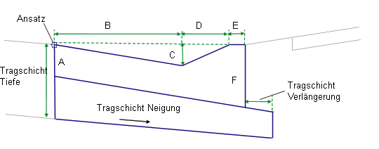

Bemaßung A
Tiefe des Rinnsteins am Auskragungspunkt
Numerisch, positiv,
ungleich null
150 mm
6 in
Bemaßung B
Breite vom Auskragungspunkt des Rinnsteins bis zu seiner Flusslinie
Numerisch, positiv,
ungleich null
610 mm
24 in
Bemaßung C
Tiefe vom Auskragungspunkt des Rinnsteins bis zu seiner Flusslinie sowie von der Flusslinie des Rinnsteins bis zur Oberkante des Bordsteins
Numerisch, positiv,
ungleich null
100 mm
4 in
Bemaßung D
Breite von der Flusslinie des Rinnsteins bis zur Oberkante des Bordsteins
Numerisch, positiv,
ungleich null
225 mm
9 in
Bemaßung E
Breite von dem oberen Rand des Bordsteins bis zu seiner rückseitigen Kante
Numerisch, positiv,
ungleich null
75 mm
3 in
Bemaßung F
Höhe dem rückseitigen Rand des Bordsteins
Numerisch, positiv,
ungleich null
300 mm
12 in

Die Bord- und Rinnsteinverknüpfungen werden basierend auf den Eingabeparameterbemaßungen Bemaßung A – Bemaßung F eingefügt. Alle Bemaßungswerte müssen positiv und ungleich null sein. Wird eine untere Tragschichttiefe ungleich null angegeben, wird die untere Tragschicht zur rückseitigen Kante des Bordsteins hin eingefügt und um die Breite von UntereTragschicht Verlängerung verlängert. Die untere Tragschicht schließt zur rückseitigen Unterkante des Bordsteins ab (wie im Diagramm dargestellt).
Der Querschnittsbestandteil erstellt die Profilart für einen einfachen Bord- und Rinnstein, wobei der Zuordnungspunkt entweder (a) am Innenrand des Rinnsteins oder (b) an der hinteren Seite des Bordsteins liegt. Die Bordsteinfläche erhält eine kleine konstante Breite, um Vertikalität zu verhindern.
