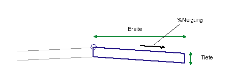

FahrspurBasis
Dieser Querschnittsbestandteil erstellt eine einfache Fahrspur.
Dieser Querschnittsbestandteil ist einer aus einer Gruppe von Querschnittsbestandteilen für den Schnelleinstieg in den einfachen 3D-Profilkörperentwurf sowie zu Lehrgangs- und Schulungszwecken.
Zuordnung
Der Zuordnungspunkt befindet sich am Innenrand der Fahrspur auf der Deckschicht.
Eingabeparameter
Hinweis: Alle Bemaßungen sind in Meter oder Fuß angegeben, wenn nicht anders vermerkt. Alle Neigungen sind in Länge/Höhe (zum Beispiel 4:1) angegeben, wenn nicht durch ein Prozentzeichen ("%") als prozentuale Neigung gekennzeichnet.
Parameter
Beschreibung
Typ
Vorgabe
Seite
Gibt an, an welcher Seite der Querschnittsbestandteil platziert werden soll
Links/Rechts
Rechts
Breite
Breite der Fahrspur
Numerisch, positiv
3.6 m
12.0 ft
Tiefe
Tiefe von der Deckschicht bis zur unteren Tragschicht
Numerisch, positiv
0.2 m
0.67 ft
%Neigung
%-Neigung der Fahrspur
Numerisch
-2%
Zielparameter
In diesem Abschnitt werden die Parameter dieses Querschnittsbestandteils aufgelistet, die einem oder mehreren Zielobjekten zugeordnet werden können. Weitere Informationen finden Sie unter So legen Sie 3D-Profilkörper-Ziele fest.
Zielparameter: Keine.
Ausgabeparameter
Parameter
Beschreibung
Typ
Seite Gibt an, an welcher Seite der Querschnittsbestandteil platziert werden soll
Links/Rechts
Breite
Breite der Fahrspur
Numerisch, positiv
Tiefe
Numerisch, positiv
%Neigung
Numerisch
Verhalten
Der Querschnittsbestandteil erstellt eine Deckschicht mit Frostschutzschicht, an jedem Ende abgeschlossen von vertikalen Verknüpfungen. Die Fahrspur wird vom Zuordnungspunkt aus nach außen mit der vorgegebenen Breite, Tiefe und Neigung eingefügt.
Verhalten in der Entwurfsdarstellung
In der Entwurfsdarstellung zeichnet dieser Querschnittsbestandteil die Fahrspur unter Verwendung der Eingabeparameter.
