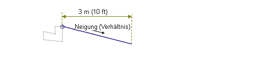

Verhalten in der Entwurfsdarstellung
In der Entwurfsdarstellung stellt dieser Querschnittsbestandteil die Verknüpfung mit der angegebenen Neigung mit einer horizontalen Länge von 3 m oder 10 ft dar.
