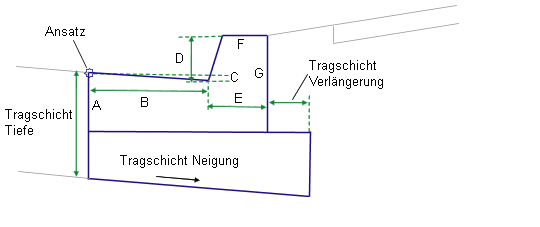

Dieser Querschnittsbestandteil fügt Verknüpfungen für eine Standard-Profilart ein, die einen Bord- und Rinnstein aus Beton mit unterer Tragschicht darstellt.
Die Bemaßungen des Shapes werden über benutzerdefinierte Eingabeparameter gesteuert.

Bemaßung A
(mm/in)
Tiefe des Rinnsteins am Auskragungspunkt
Numerisch, positiv,
ungleich null
175 mm
7 in
Bemaßung B
(mm/in)
Breite vom Auskragungspunkt bis zur Flusslinie des Rinnsteins
400 mm
16 in
Bemaßung C
(mm/in)
Tiefe vom Auskragungspunkt bis zur Flusslinie des Rinnsteins
Numerisch, positiv,
ungleich null
25 mm
1 in
Bemaßung D
(mm/in)
Höhe des Bordsteins von der Flusslinie des Rinnsteins bis zur Oberkante des Bordsteins
Numerisch, positiv,
ungleich null
150 mm
6 in
Bemaßung E
(mm/in)
Breite von der Flusslinie des Rinnsteins bis zur rückseitigen Kante des Bordsteins
Numerisch, positiv,
ungleich null
200 mm
8 in
Bemaßung F
(mm/in)
Breite dem oberen Rand des Bordsteins
Numerisch, positiv,
ungleich null
150 mm
6 in
Bemaßung G
(mm/in)
Höhe dem rückseitigen Rand des Bordsteins
Numerisch, positiv,
ungleich null
325 mm
13 in
Verhalten
Die Bord- und Rinnsteinverknüpfungen werden basierend auf den Eingabeparameterbemaßungen Bemaßung A – Bemaßung F eingefügt. Alle Bemaßungswerte müssen positiv und ungleich null sein. Wird eine untere Tragschichttiefe ungleich null angegeben, wird die untere Tragschicht zur rückseitigen Kante des Bordsteins hin eingefügt und um die Breite von UntereTragschicht Verlängerung verlängert. Die untere Tragschicht schließt zur rückseitigen Unterkante des Bordsteins ab (wie im Diagramm dargestellt).
