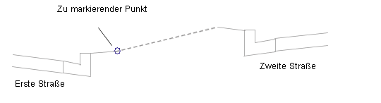

Dieser Querschnittsbestandteil wird zum Markieren eines in der Gruppe vorhandenen Punkts mit einem Namen verwendet.
Dies wird in der Regel ausgeführt, um anderen Querschnittsbestandteilen das spätere Einfügen von Verknüpfungen zu ermöglichen, die wiederum diesem Punkt zugeordnet werden (z. B. AnschlussMarkierterPunkt). Der Zuordnungspunkt ist der Punkt, der markiert wird. Sie können diesem markierten Punkt benutzerdefinierte Punktcodes hinzufügen.
In dem folgenden Beispiel sehen Sie zwei Straßen mit voneinander unabhängigen Längenschnitten. Nachdem die Verknüpfungen für die erste Straße erstellt sind, wird der Punkt am rechten Außenrand markiert. Später dann, nachdem die Verknüpfungen für die zweite Straße erstellt wurden, kann eine Verknüpfung vom linken Außenrand zurück zu dem markierten Punkt eingefügt werden.
Anmerkung:
Wenn Sie den Querschnittsbestandteil MarkierterPunkt mit dem Querschnittsbestandteil AnschlussMarkierterPunkt verwenden, muss sich der Querschnittsbestandteil AnschlussMarkierterPunkt in den Querschnittseigenschaften auf der Registerkarte Konstruktion unterhalb des Querschnittsbestandteils MarkierterPunkt befinden, damit er korrekt gezeichnet werden kann. Wenn sich der Querschnittsbestandteil AnschlussMarkierterPunkt auf der Registerkarte Konstruktion nicht unterhalb des Querschnittsbestandteils MarkierterPunkt befindet, müssen Sie den Namen der Querschnittsbestandteilgruppe auf der Registerkarte Konstruktion auswählen, mit der rechten Maustaste klicken und anschließend die Option Nach oben wählen, damit der Querschnittsbestandteil MarkierterPunkt in der Liste über dem Querschnittsbestandteil AnschlussMarkierterPunkt angezeigt wird.

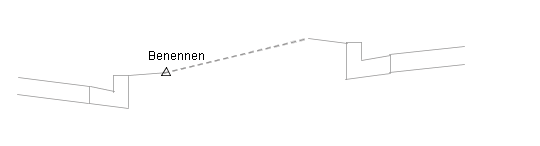

Verhalten
Dem gewählten Zuordnungspunkt wird ein Name zugeordnet. Dieser Punkt kann in Querschnittsbestandteilen, die der Gruppe später hinzugefügt wurden, über den Namen referenziert werden.
Verhalten in der Entwurfsdarstellung
In der Entwurfsdarstellung zeichnet dieser Querschnittsbestandteil ein Dreiecksymbol an der Position des markierten Punkts und fügt oberhalb dieses Symbols den Namen des markierten Punkts als Beschriftung ein.
