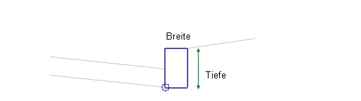

BordsteinBasis
Dieser Querschnittsbestandteil erstellt einen einfachen Bordstein am Rand einer Straße. Er kann entweder dem Außenrand des Fahrspurbelags oder dem Rand eines Mittelstreifens im Innern zugeordnet werden.
Dieser Querschnittsbestandteil ist einer aus einer Gruppe von Querschnittsbestandteilen für den Schnelleinstieg in den einfachen 3D-Profilkörperentwurf sowie zu Lehrgangs- und Schulungszwecken.
Zuordnung
Der Zuordnungspunkt befindet sich in Fall 1 am vorderen Bordsteinrand und in Fall 2 am hinteren Bordsteinrand.

Der Querschnittsbestandteil erstellt eine rechteckige Profilart für einen einfachen Bordstein, dessen Zuordnungspunkt am unteren Innenrand des Bordsteins liegt.
Verhalten in der Entwurfsdarstellung
In der Entwurfsdarstellung zeichnet dieser Querschnittsbestandteil die Bordstein-Profilart wie durch die Eingabeparameter angegeben.
