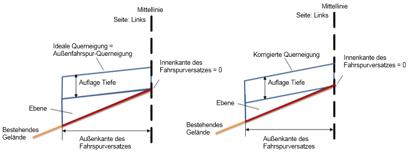

Dieser Querschnittsbestandteil überlagert eine Seite einer vorhandenen Straße (je nach Erfordernis mit einer zusätzlichen Nivellierungsschicht).
Der Zuordnungspunkt ist der Innenkantenpunkt der Auflageschicht mit Deckschicht-Querneigung.
| Parameter | Beschreibung | Typ | Vorgabe |

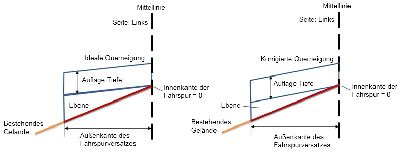

| Seite | Gibt an, an welcher Seite der Straßenmittellinie der Querschnittsbestandteil platziert werden soll. | Links/Rechts | Rechts |

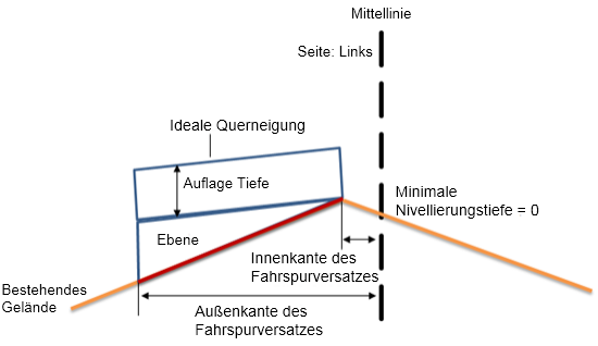

| Auflage Tiefe | Tiefe der Auflageschicht. | Numerisch | 0.300 m (0.300 ft) |
| Zu entwerfende Fahrstreifenbreite entspricht der bestehenden Fahrstreifenbreite |
Benutzerdefiniert | Nein |
| Innenkante des vorhandenen Fahrstreifens | Dies ist der Anfangspunkt für die Berechnung der bestehenden Geländeneigung. | Numerisch | 0.000 m (0.000 ft) |
| Außenkante des vorhandenen Fahrstreifens | Dies ist der Endpunkt für die Berechnung der bestehenden Geländeneigung. | Numerisch | 12.000 m (12.000 ft) |

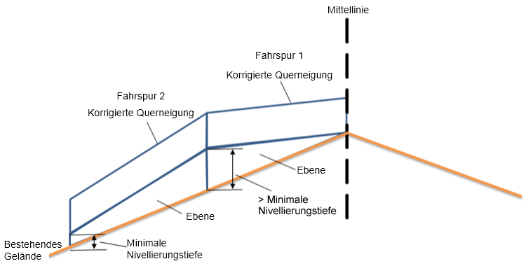

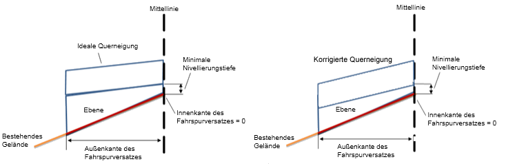

| Auflagenneigungsoptionen | Gibt die Optionen für die Auflagenneigung an.
Tipp: Flattern ist ein Begriff, der verwendet wird, um zu beschreiben, wie die korrigierte Querneigung für eine Auflage in einem Straßenerneuerungs-Querschnittsbestandteil berechnet wird. Die Ergebnisse des Flatterns unterscheiden sich je nach Neigungstoleranz und Neigungsdifferenz zwischen der bestehenden Geländequerneigung und der idealen Querneigung. Wenn die Neigungsdifferenz unter der Neigungstoleranz für den Querschnittsbestandteil liegt, wird der Fall als innerhalb der Toleranz betrachtet. Wenn die Neigungsdifferenz über der Neigungstoleranz für den Querschnittsbestandteil liegt, wird der Fall als außerhalb der Toleranz betrachtet.
Anmerkung: Die Neigungstoleranz ist ein absoluter Wert. Aus diesem Grund lautet sowohl bei einer Neigungsdifferenz von 0.4 % als auch von -0.4 % der absolute Wert 0.4 %. Wenn die Neigungstoleranz 0.5 % beträgt, wird die absolute Neigungsdifferenz von 0.4 % als innerhalb der Toleranz betrachtet.
Benutzerdefiniert | Übergangsneigung |
| Ideale Querneigung | Legt die benutzerdefinierte ideale Querneigung fest. | Numerisch | -2.00 % |
| Fahrstreifenbreite | Breite des Fahrstreifens, bestimmt durch den Versatz der Außenkante des Fahrstreifens von der Innenkante des Fahrstreifens. | Numerisch | 0.000 m (0.000 ft) |
| Längsschnitt-Optionen verwenden | Legt fest, ob die Innenkante der Auflageschicht an einen Längsschnitt gebunden, ob die Höhe auf die minimale Frästiefe angepasst oder ob sie auf dem vorherigen Querschnittsbestandteil gesperrt wird.

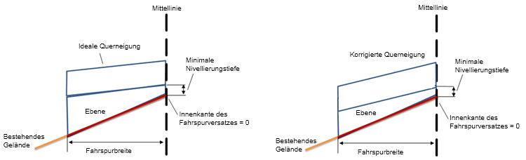

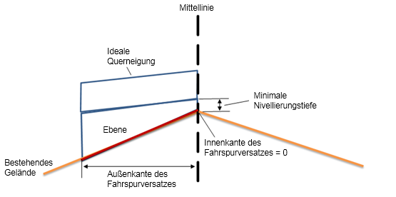

Benutzerdefiniert | Minimale Nivellierungstiefe |
| Minimale Nivellierungstiefe | Die minimale Nivellierungstiefe zwischen dem vorhandenen DGM und der Unterkante der Auflageschicht. | Numerisch | 0.300 m (0.300 ft) |
| Neigung Toleranz | Der Wert, um den die Auflage-Querneigung von der bestehenden Geländequerneigung oder der idealen Querneigung abweichen darf. | Numerisch, positiv | 0.50 % |

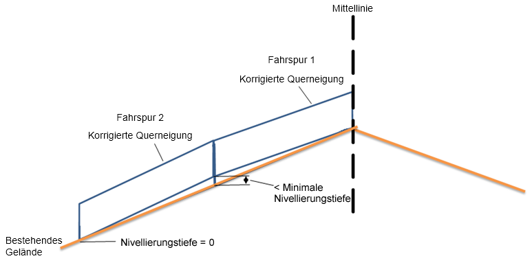

In diesem Fall wird der zweite Fahrstreifen so eingestellt, dass die Option Auf vorherigem sperren verwendet wird. Der Zuordnungspunkt für Fahrstreifen 2 wird an der Endhöhe von Fahrstreifen 1 gesperrt. Die Nivellierungstiefe am Anfang des zweiten Fahrstreifens ist größer als die minimale Nivellierungstiefe, die für diesen Fahrstreifen angegeben wurde.
Die korrigierte Querneigung wird berechnet und angewendet, es wird jedoch keine Höhenanpassung oder Flattern angewendet. In einigen Fällen wird evtl. die minimale Nivellierungstiefe nicht erreicht.
In diesem Fall wird der zweite Fahrstreifen so eingestellt, dass die Option Auf vorherigem sperren verwendet wird. Der Zuordnungspunkt für Fahrstreifen 2 wird am Querschnittsbestandteil von Fahrstreifen 1 gesperrt. Die Nivellierungstiefe am Anfang des zweiten Fahrstreifens ist kleiner als die minimale Nivellierungstiefe, die für diesen Fahrstreifen angegeben wurde.

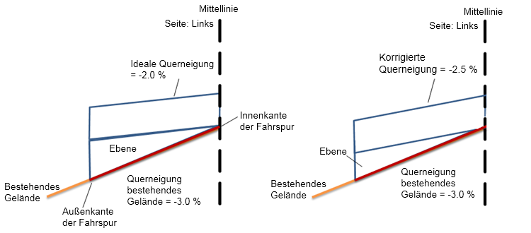

Fall 1-1: Ideale Querneigung ist größer als die bestehende Geländequerneigung
| Eingaben | |
| Ideale Querneigung | -2.0 % |
| Minimale Nivellierungstiefe | 0 |
| Neigung Toleranz | 0.50 % |
| Auflagenneigungsoptionen | Benutzerdefiniert mit Flattern |
| Längsschnitt-Optionen verwenden | Minimale Nivellierungstiefe |
| Innenkante des Fahrstreifenversatzes | True (Werte variieren) |
| Außenkante des Fahrstreifenversatzes | True (Werte variieren) |
| Eingabe | Value |
| Bestehende Geländequerneigung | -3.0 % |
| Bestehende Geländequerneigung - ideale Querneigung | -1.0 % |
| Neigung Toleranz | Bestehende Geländeneigung minus ideale Querneigung ist -1 %, was über der Neigungstoleranz von 0.5 % liegt |
| Korrigierte Querneigung | Die korrigierte Querneigung wird auf -2.5 % angepasst. |
| Ausgabe | Value |
| Korrigierte Querneigung | -2.5 % |

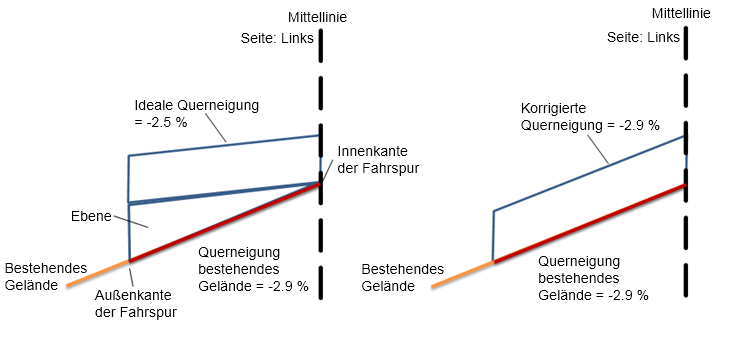

Fall 1-2: Ideale Querneigung ist größer als die bestehende Geländequerneigung
| Eingaben | |
| Ideale Querneigung | -2.5 % |
| Eingabe | Value |
| Bestehende Geländequerneigung | -2.9 % |
| Bestehende Geländequerneigung - ideale Querneigung | -0.4 % |
| Neigung Toleranz | Bestehende Geländeneigung minus ideale Querneigung ist -0.4 %, was unter der Neigungstoleranz von 0.5 % liegt |
| Korrigierte Querneigung | Die korrigierte Querneigung liegt bei -2.9 %. |
| Ausgabe | Value |
| Korrigierte Querneigung | -2.9 % |

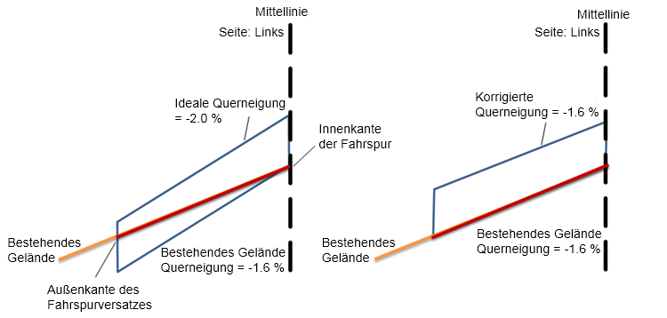

Fall 1-3: Ideale Querneigung ist kleiner als die bestehende Geländequerneigung
| Eingaben | |
| Eingabe | Value |
| Bestehende Geländequerneigung | -1.6 % |
| Korrigierte Querneigung | Die korrigierte Querneigung liegt bei -1.6 %. |
| Ausgabe | Value |
| Korrigierte Querneigung | -1.6 % |

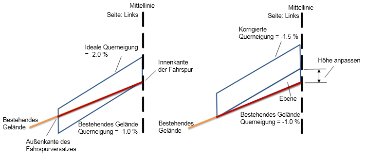

Fall 1-4: Ideale Querneigung ist kleiner als die bestehende Geländequerneigung
| Eingaben | |
| Eingabe | Value |
| Bestehende Geländequerneigung | -1.0 % |
| Neigung Toleranz | Bestehende Geländeneigung minus ideale Querneigung ist -1.0 %, was über der Neigungstoleranz von 0.5 % liegt. |
| Korrigierte Querneigung | Die korrigierte Querneigung liegt bei -1.5 %. |
| Ausgabe | Value |
| Korrigierte Querneigung | -1.5 % |

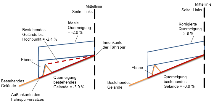

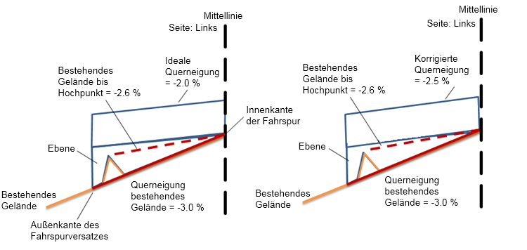

Fall 2-1: Ideale Querneigung ist größer als der Hochpunkt
| Eingaben | |
| Eingabe | Value |
| Bestehende Geländequerneigung - ideale Querneigung | 1.0 % |
| Hochpunkt-Querneigung, gemessen vom Innenrand des Fahrstreifens zum Hochpunkt | -2.6 % |
| Hochpunkt-Querneigung - ideale Querneigung | -0.6 % |
| Neigung Toleranz | Das Ergebnis der Neigungsdifferenz zwischen der bestehenden Geländeneigung minus der idealen Querneigung lautet 1.0 %, was unter der Neigungstoleranz von 0.50 % liegt. |
| Korrigierte Querneigung | Die korrigierte Querneigung liegt bei -2.5 %. |
| Ausgabe | Value |

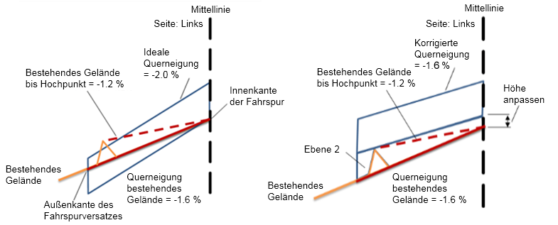

Fall 2-3: Ideale Querneigung ist kleiner als der Hochpunkt
| Eingaben | |
| Eingabe | Value |
| Bestehende Geländequerneigung - ideale Querneigung | 0.4 % |
| Hochpunkt-Querneigung, gemessen vom Innenrand des Fahrstreifens zum Hochpunkt | -1.2 % |
| Hochpunkt-Querneigung - ideale Querneigung | -0.8 % |
| Neigung Toleranz | Bestehende Geländequerneigung minus ideale Querneigung ist 0.4 %, was unter der Neigungstoleranz von 0.5 % liegt |
| Ausgabe | Value |

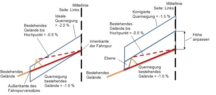

Fall 2-4: Ideale Querneigung ist kleiner als der Hochpunkt
| Eingaben | |
| Eingabe | Value |
| Hochpunkt-Querneigung, gemessen vom Innenrand des Fahrstreifens zum Hochpunkt | -0.8 % |
| Hochpunkt-Querneigung - ideale Querneigung | -1.2 % |
| Neigung Toleranz | Bestehende Geländequerneigung minus ideale Querneigung ist 1.0 %, was über der Neigungstoleranz von 0.5 % liegt |
| Ausgabe | Value |
