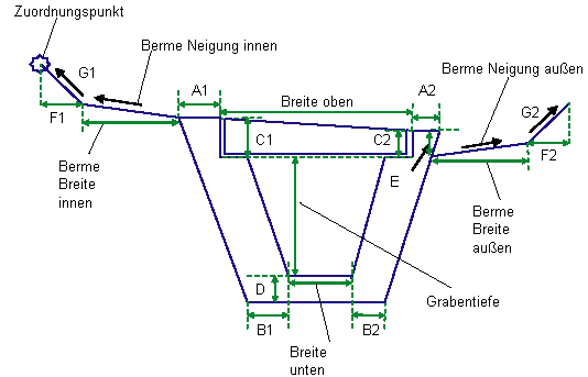

Dieser Querschnittsbestandteil wird verwendet, um eine Struktur mit Abdeckung zu erstellen, der auf der linken oder rechten Seite des Querschnitts hinzugefügt werden soll.
Optional kann dieser Querschnittsbestandteil Böschungsfußverknüpfungen an eine Seite des Bauwerks einfügen.
Der Zuordnungspunkt befindet sich am innersten Punkt auf den Verschneidungsverknüpfungen, die der Struktur vorausgehen. Wenn die Verschneidungsverknüpfungen im Innern ausgelassen werden, befindet sich der Zuordnungspunkt am innersten Punkt auf der Innenwand.
Hinweis: Alle Bemaßungen sind in Meter oder Fuß angegeben, wenn nicht anders vermerkt. Alle Neigungen sind in Länge/Höhe (zum Beispiel 4:1) angegeben, wenn nicht durch das Prozentzeichen ("%") als prozentuale Neigung gekennzeichnet.

Dieser Querschnittsbestandteil erstellt die Profilart für eine Grabenstruktur wie in der obigen Abbildung gezeigt. Geben Sie für die entsprechenden Breiteparameter den Wert Null ein, um die Böschungsfuß- und Berme-Verknüpfungen auszulassen.
In der Entwurfsdarstellung wird dieser Querschnittsbestandteil entsprechend den Eingabeparametern gezeichnet. Ausgangspunkt ist der Zuordnungspunkt.
