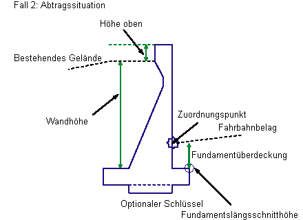

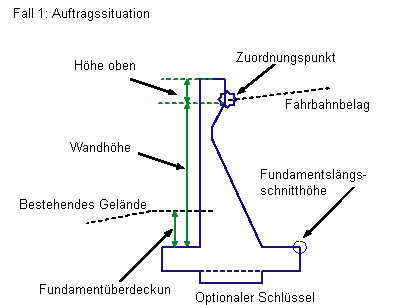

Im Auftrag neigt sich die Wand gegen die Mitte der Straße. Im Abtrag neigt sich die Wand von der Straße weg zur Erde hin, die gestützt wird. Wenn die Option Schlüssel auf Nein eingestellt ist, ist die Basis des Fundaments eine einzelne horizontale Verknüpfung. Wenn die Option Schlüssel verwendet wird, werden Verknüpfungen erstellt, um den optionalen Schlüssel zu definieren.
Verhalten in der Entwurfsdarstellung
In der Entwurfsdarstellung zeichnet der Querschnittsbestandteil die Form der Stützmauer wie durch die Eingangsparameter festgelegt. Dabei wird angenommen, dass sich der Querschnittsbestandteil in einer Füllungsbedingung befindet.

Code-Diagramm
Auftragssituation
Abtragssituation
