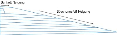

Dieser Querschnittsbestandteil fügt ein Bankett ein, das Sie zur Steuerung der Querneigung verwenden können. Außerdem unterstützt es die Erweiterung des Belag 2- und Belag 3-Layers sowie unterschiedliche Neigungen für das geodätische Datum.
Der Zuordnungspunkt befindet sich am Innenrand des befestigten Banketts, der normalerweise an dem Außenrand der Fahrspur liegt.
Hinweis: Alle Bemaßungen sind in Meter oder Fuß angegeben, wenn nicht anders vermerkt. Alle Neigungen sind in Länge/Höhe (zum Beispiel 4:1) angegeben, wenn nicht durch ein Prozentzeichen ("%") als prozentuale Neigung gekennzeichnet.

Neigungsrichtung des Banketts |
Gibt an, ob die Bankettneigung vom oder zum Dachprofil verläuft |

Vorgabebankettneigung | Vorgabeneigung des Banketts, wenn keine Überhöhungsneigung festgelegt ist. | Numerisch, Neigung (prozentual) | -2.500% |
UntereTragschicht Böschungsfuß Typ | Legt fest, ob die Böschungsfußverknüpfung auf einer festen Neigung mit variabler Breite oder auf einer festen Breite mit variabler Neigung gehalten werden soll. | Auswahlliste: a) Neigung beibehalten, Breite anpassen, b) Breite beibehalten, Neigung anpassen | Neigung beibehalten, Breite anpassen |
Böschungsfuß Neigung | Der Wert der festen Neigung der Böschungsfußverknüpfung, der verwendet wird, wenn die Option Neigung halten verwendet wird. | Numerisch, positiv | 4 ( : 1) |
Böschungsfuß Breite | Der Wert der festen Breite der Böschungsfußverknüpfung, der verwendet wird, wenn die Option Breite beibehalten verwendet wird. | Numerisch, positiv |

Dieser Querschnittsbestandteil wird auf der Seite des angegebenen Zuordnungspunkts eingefügt. Alle Verknüpfungen außer L10 folgen der Neigung, die für die oberste Verknüpfung L1 angegeben ist. Verknüpfung L10 wird durch UntereTragschicht3 Tiefe innen und Überhöhung/Neigung an Verknüpfung L1 bestimmt, wenn für L10 keine vom Benutzer angegebene Neigung vorhanden ist.
In der Entwurfsdarstellung stellt dieser Querschnittsbestandteil die Verknüpfungen dar, aus denen das Bankett für eine normale Straße mit Dachprofil besteht. Wenn für Bankett %Neigung und UntereTragschicht %Neigung numerische Neigungswerte angegeben werden, werden die Verknüpfungen mit den angegebenen Neigungswerten dargestellt. Andernfalls werden die Vorgabeneigungen von -2.50% verwendet.
