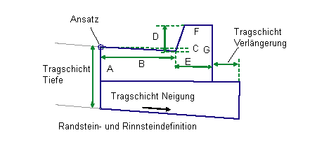

Untere Tragschicht Tiefe
Tiefe bis zur unteren Tragschicht am Auskragungspunkt. Wenn keine untere Tragschicht vorhanden ist, geben Sie null ein.
Numerisch, positiv
0.450 m
1.5 ft
UntereTragschicht Verlängerung
Entfernung, um die die untere Tragschicht über die hintere Kante des Bordsteins hinaus verlängert wird. Bei einem Wert von null endet die untere Tragschicht an dem rückseitigen Rand des Bordsteins.
Numerisch, positiv
0.3 m
1 ft
Neigungsmethode der Tragschicht
Legt fest, ob für die untere Tragschicht die Überhöhungsneigung der Außenfahrspur verwendet wird oder ob ein numerischer %-Neigungswert festgelegt wird
Auswahlliste
Feste Neigung
UntereTragschicht %Neigung
%-Neigung der unteren Tragschicht. Wird nicht verwendet, wenn Querneigung verwenden auf True festgelegt ist.
Numerisch
-2 (%)
Bemaßung A
(mm/in)
Tiefe des Rinnsteins am Auskragungspunkt.
Numerisch, positiv,
ungleich null
175 mm
7 in
Bemaßung B
(mm/in)
Breite vom Auskragungspunkt bis zur Flusslinie des Rinnsteins
400 mm
16 in
Bemaßung C
(mm/in)
Tiefe vom Auskragungspunkt bis zur Flusslinie des Rinnsteins.
Numerisch, positiv,
ungleich null
25 mm
1 in
Bemaßung D
(mm/in)
Höhe des Bordsteins von der Flusslinie des Rinnsteins bis zur Oberkante des Bordsteins.
Numerisch, positiv,
ungleich null
150 mm
6 in
Bemaßung E
(mm/in)
Breite von der Flusslinie des Rinnsteins bis zur rückseitigen Kante des Bordsteins.
Numerisch, positiv,
ungleich null
200 mm
8 in
Bemaßung F
(mm/in)
Breite dem oberen Rand des Bordsteins.
Numerisch, positiv,
ungleich null
150 mm
6 in
Bemaßung G
(mm/in)
Höhe dem rückseitigen Rand des Bordsteins
Numerisch, positiv,
ungleich null
325 mm
13 in

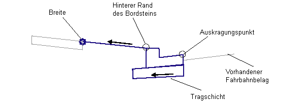

Mit diesem Querschnittsbestandteil können Sie einen neuen Bord- und Rinnstein parametrisch positionieren und optional (mit einem Grasstreifen) in den Innenrand des vorhandenen Gehwegs oder in einen neuen Gehweg einbinden, der mit einem anderen Querschnittsbestandteil erstellt wurde. Die horizontale Platzierung des Bord- und Rinnsteins wird über die bereits bekannte Position des Auskragungspunktes festgelegt. Die hohe Seite des Grasstreifens kann entweder durch einen festen Versatz oder einen anderen markierten Punkt, wie den Innenrand des Gehwegs, positioniert werden. Alternativ kann dieser Punkt von einem Zielparameter einer Achse und eines Längsschnitts gebildet werden. Neu konstruierter Auskragungspunkt, der optional markiert wird, sodass er später als Eingabe für Ersetzungsfahrspur-Querschnittsbestandteile verwendet werden kann.
Schritte zum Fertigstellen dieses abhängigen Querschnittsbestandteils:
  1. Suchen Sie vom Versatz des Auskragungspunktes und den Eingabeparametern den Versatz "Hintere Kante des Bordsteins".
  2. Rufen Sie von dem Zielparameter die Höhe "Hintere Kante des Bordsteins" an der Stationierung ab, und richten Sie den Punkt P4 ein.
  3. Richten Sie von diesem Punkt mit den Eingabeparametern alle Bord- und Rinnsteinpunkte und Verknüpfungen ein (ähnlich wie StadtBordRinnsteinAllgemein).
  4. Wenn der markierte Punkt des inneren Gehwegs zugeordnet wurde, richten Sie diesen Punkt als P10 ein. Wenn kein markierter Punkt verbunden ist, suchen Sie nach Zielparametern für die Achse Innenrand des Gehwegs. Falls ein markierter Punkt verbunden ist, übernehmen Sie die Längsschnitthöhe aus dem DGM-Zielparameter.
  5. Wenn keine der oben genannten Daten für die hohe Seite des Grasstreifens verfügbar ist, verwenden Sie den Versatz wie durch den Zuordnungspunkt vorgegeben, um den Punkt P10 einzurichten.
Alle anderen Bord- und Rinnsteinverknüpfungen werden basierend auf den Eingabeparameterbemaßungen Bemaßung A – Bemaßung F eingefügt. Alle Bemaßungswerte müssen positiv und ungleich null sein. Wird eine untere Tragschichttiefe ungleich null angegeben, wird die untere Tragschicht zur hinteren Kante des Bordsteins hin eingefügt und um die Breite von UntereTragschicht Verlängerung verlängert. Die untere Tragschicht schließt zur rückseitigen Unterkante des Bordsteins ab (wie im Diagramm dargestellt).
Verhalten in der Entwurfsdarstellung
In der Entwurfsdarstellung wird der Querschnittsbestandteil auf Basis des Zuordnungspunktes und des vorgegebenen Auskragungspunktversatzes festgelegt. Die Breite des Grasstreifens wird berechnet, indem die Gesamtbreite von Bord- und Rinnstein vom Abstand zwischen "Auskragungspunkt und Zuordnungspunkt" subtrahiert wird. Verwenden Sie 2%-Neigung, um die tiefe Seite des Grasstreifens (oder Hintere Kante des Bordsteins) zu berechnen, von dem der restliche Bord- und Rinnstein anhand der angegebenen Eingabeparameter gezeichnet wird.
