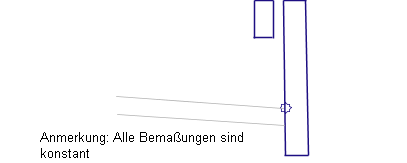

Der Querschnittsbestandteil erstellt zwei rechteckige Profilarten für den Pfosten und die Reling. Die Bemaßungen sind fest und können vom Benutzer nicht geändert werden. Der Pfosten ragt um eine feste Länge vom Zuordnungspunkt aus bis unterhalb der Deckschicht.
Verhalten in der Entwurfsdarstellung
In der Entwurfsdarstellung zeichnet dieser Querschnittsbestandteil den Pfosten und die Schiene mit den festen Bemaßungen.
