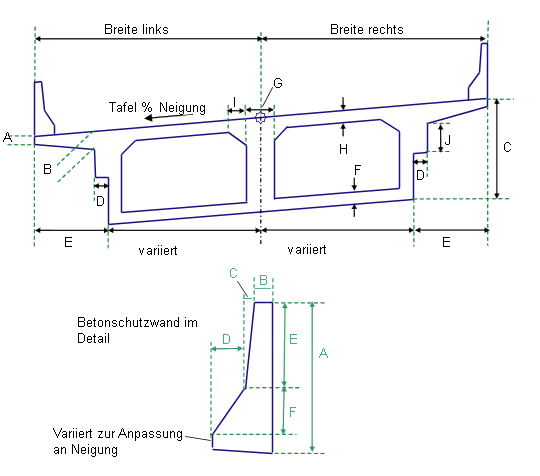

Eingabeparameter
Hinweis: Alle Bemaßungen sind in Meter oder Fuß angegeben, wenn nicht anders vermerkt. Alle Neigungen sind in Länge/Höhe (zum Beispiel 4:1) angegeben, wenn nicht durch ein Prozentzeichen ("%") als prozentuale Neigung gekennzeichnet.
Parameter
Beschreibung
Typ
Vorgabe
Breite linke Fahrspur
Breite der linken Fahrspuren der Brückentafel
Numerisch, positiv
5.34 m
17.8 ft
Breite rechte Fahrspur
Breite der rechten Fahrspuren der Brückentafel
Numerisch, positiv
5.34 m
17.8 ft
Tafelneigung - Querneigung verwenden
Gibt an, dass eine Überhöhungsneigung für die Neigung der Brückentafel verwendet werden soll.
Liste der Optionen: Nein, Linke Neigung Fahrspur außen, Linke Neigung Fahrspur innen
Neigung Linke Außenfahrspur
Tafel-Vorgabeneigung
Gibt die Vorgabeneigung für die Brückentafel an
Numerisch, positiv
2.0%
Mit Betonschutzwänden
Ohne Betonschutzwände
Die Betonschutzwände werden auf den jeweiligen Seiten der Brückentafel eingefügt oder ausgeschlossen.
Einbeziehen/Auslassen
Einbeziehen
Bemaßung A
Stärke der Tafel am Rand
Numerisch, positiv
0.200 m
0.667 ft
Bemaßung B
Stärke der Tafel am Ansatz
Numerisch, positiv
0.300 m
1.0 ft
Bemaßung C
Gesamttiefe von der Deckschicht bis zum unteren Rand der Unterschicht
Numerisch, positiv
1.8 m
6.0 ft
Bemaßung D
Schritt Breite
Numerisch, positiv
0.150 m
0.5 ft
Bemaßung E
Gesamtbreite des Ansatzes
Numerisch, positiv
1.425 m
4.75 ft
Bemaßung F
Stärke des unteren Trägers
Numerisch, positiv
0.170 m
0.5625 ft
Bemaßung G
Stärke des Mittelträgers
Numerisch, positiv
0.250 m
0.833 ft
Bemaßung H
Stärke des oberen Trägers
Numerisch, positiv
0.210 m
0.7 ft
Bemaßung I
Breite der oberen Ecke des Innenträgers
Numerisch, positiv
0.300 m
1.0 ft
Bemaßung J
Schritt Höhe
Numerisch, positiv
0.600 m
2.0 ft
Betonschutzwand A (mm oder Zoll)
Höhe der Betonschutzwand in der Mitte des Mittelstreifens
Numerisch, positiv
810 mm
32 in
Betonschutzwand B (mm oder Zoll)
Wie im Diagramm dargestellt
Numerisch, positiv
131 mm
4.5 in
Betonschutzwand C (mm oder Zoll)
Numerisch, positiv
59 mm
2 in
Betonschutzwand D (mm oder Zoll)
Numerisch, positiv
125 mm
5 in
Betonschutzwand E (mm oder Zoll)
Numerisch, positiv
557 mm
22 in
Betonschutzwand F (mm oder Zoll)
Numerisch, positiv
178 mm
7 in

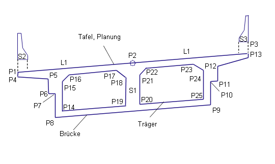

Punkt-, Anschluss- und Profilcodes
In der folgenden Tabelle werden die Punkt-, Verknüpfungs- und Profilartcodes für diesen Querschnittsbestandteil aufgeführt, denen Codes zugewiesen sind. Punkt-, Verknüpfungs- und Profilartcodes für diesen Querschnittsbestandteil, denen keine Codes zugewiesen sind, sind nicht in der Tabelle enthalten.
Punkt, Verknüpfung oder Profilart
Code
Beschreibung
P1, P3
KBT
Rand der Brückentafel
P2
Fahrspurrand_Innen_Tafel
Fahrspurrand-Innenpunkt an Brückentafel
L1
Tafel, Planung
Brücke
Alle Außenverknüpfungen für die Brückenunterkonstruktion
Träger
Alle Innenverknüpfungen für die Brückenunterkonstruktion
Alle Betonschutzwandverknüpfungen
Betonschutzwand
S1
Brücke
S2, S3
Betonschutzwand
Code-Diagramm
