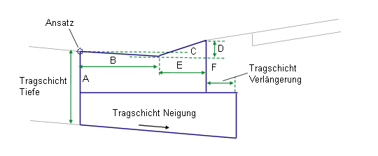

Bemaßung A
Tiefe des Rinnsteins am Auskragungspunkt
Numerisch, positiv,
ungleich null
175 mm
7 in
Bemaßung B
Breite vom Auskragungspunkt des Rinnsteins bis zu seiner Flusslinie
Numerisch, positiv,
ungleich null
375 mm
15 in
Bemaßung C
Tiefe vom Auskragungspunkt des Rinnsteins bis zu seiner Flusslinie
Numerisch, positiv,
ungleich null
25 mm
1 in
Bemaßung D
Höhe von der Flusslinie des Rinnsteins bis zur Oberkante des Bordsteins
Numerisch, positiv,
ungleich null
75 mm
3 in
Bemaßung E
Breite von der Flusslinie des Rinnsteins bis zur Oberkante des Bordsteins
Numerisch, positiv,
ungleich null
250 mm
9 in
Bemaßung F
Höhe dem rückseitigen Rand des Bordsteins
Numerisch, positiv,
ungleich null
250 mm
9 in

Die Bord- und Rinnsteinverknüpfungen werden basierend auf den Eingabeparameterbemaßungen Bemaßung A – Bemaßung F eingefügt. Alle Bemaßungswerte müssen positiv und ungleich null sein. Wird eine untere Tragschichttiefe ungleich null angegeben, wird die untere Tragschicht zur rückseitigen Kante des Bordsteins hin eingefügt und um die Breite von UntereTragschicht Verlängerung verlängert. Die untere Tragschicht schließt zur rückseitigen Unterkante des Bordsteins ab (wie im Diagramm dargestellt).
Der Querschnittsbestandteil erstellt die Profilart für einen einfachen Bord- und Rinnstein, wobei der Zuordnungspunkt entweder (a) am Innenrand des Rinnsteins oder (b) an der hinteren Seite des Bordsteins liegt. Die Bordsteinfläche erhält eine kleine konstante Breite, um Vertikalität zu verhindern.
