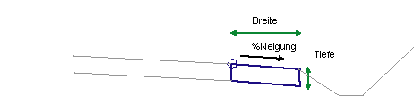

BankettBasis
Dieser Querschnittsbestandteil erstellt ein einfaches, befestigtes Bankett mit Deckschicht und unterer Tragschicht.
Dieser Querschnittsbestandteil ist einer aus einer Gruppe von Querschnittsbestandteilen für den Schnelleinstieg in den einfachen 3D-Profilkörperentwurf sowie zu Lehrgangs- und Schulungszwecken.
Zuordnung
Der Zuordnungspunkt befindet sich am Innenrand des Banketts auf Höhe der Deckschicht.

Breite
Breite des Banketts
Numerisch, positiv
0.9 m
3 ft
Tiefe
Tiefe von der Deckschicht bis zur unteren Tragschicht
Numerisch, positiv
0.2 m
0.67 ft
%Neigung
% Neigung des Banketts
Numerisch
-4%

Die Bankettverknüpfungen werden vom Zuordnungspunkt nach außen mit der vorgegebenen Breite, Neigung und Tiefe eingefügt.
Verhalten in der Entwurfsdarstellung
In der Entwurfsdarstellung zeichnet dieser Querschnittsbestandteil die Fahrspur unter Verwendung der Eingabeparameter.
