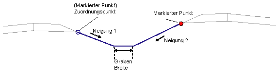

Die Positionen von Zuordnungspunkt und markiertem Punkt werden bestimmt. Der markierte Punkt kann entweder rechts oder links vom Zuordnungspunkt liegen. Verknüpfungen werden bei Neigung 1 vom Zuordnungspunkt und bei Neigung 2 vom markierten Punkt nach innen verlängert, bis sie sich schneiden. Wenn eine Grabenbreite ungleich null angegeben wird, wird eine Verknüpfung für einen ebenen Grabenboden in die sich schneidenden Böschungen eingepasst.
Verhalten in der Entwurfsdarstellung
In der Entwurfsdarstellung berechnet dieser Querschnittsbestandteil die sich schneidenden Verknüpfungen und den optionalen Grabenboden auf Basis der angegebenen Eingabeparameter und der relativen Positionen von Zuordnungs- und markiertem Punkt und stellt sie dar.

Code-Diagramm
