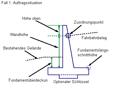

Dieser Querschnittsbestandteil fügt eine Stützmauer mit einer konisch zulaufenden Seite und einem optionalen Schlüssel unten ein.
Zuordnung

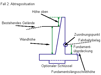

Der Zuordnungspunkt richtet sich danach, ob sich die Stützmauer im Abtrag oder im Auftrag befindet. Im Auftrag liegt der Zuordnungspunkt in der Nähe des oberen Endes der Stützmauer. Wenn der Zuordnungspunkt im Abtragszustand eingefügt wird, befindet er sich in der Nähe des Fundaments.

Wand obere Breite Gibt die Breite der Wand am oberen Ende an. Numerisch
0.958 ft
0.292 m
Höhe Oben Der Abstand zwischen dem oberen Ende der Wand und dem Ansatz im Auftrag oder dem neuen Ansatz im Abtrag. Numerisch
1.320 ft
0.40 m
FundamentÜberdeckung Die Tiefe der Überdeckung vom oberen Ende des Fundaments bis zur Oberkantenneigungslinie auf der Wandrückseite im Auftrag oder bis zum Ansatz im Abtrag. Numerisch
1.667 ft
0.50 m
Schlüssel Gibt an, dass ein optionaler Schlüssel unter dem Fundament hinzugefügt werden soll. Boolesch Ja
Die Wandhöhe wird vom oberen Ende des Fundaments bis zum Einfügepunkt der Bodenhöhe auf der vertikalen Fläche festgelegt, je nachdem was von beidem höher ist. Die Böschungsneigung, die Breite des Fundaments, der Versatz der vertikalen Fläche der Wand, die optionalen Schlüsselbemaßungen und die Position für das Schlüsselzentrum sind alles Funktionen der Wandhöhe.

Der Querschnittsbestandteil kann an der linken oder der rechten Seite eingefügt werden. Der Zuordnungspunkt ist für Auftrag oder Abtrag unterschiedlich. Im Auftrag wird der Zuordnungspunkt an der Stelle vermutet, an der die Deckschicht die Innenfläche der Wand schneidet, mit einem Abstand von Höhe Oben unterhalb des oberen Endes der Wand. Im Abtrag wird der Zuordnungspunkt an der Stelle angenommen, an der die Deckschicht die Innenfläche schneidet, mit einem Abstand der Fundamentüberdeckung über dem oberen Ende des Fundaments. Die Wandhöhe wird über die Eingaben für Wandhöhe oder Längsschnitt bestimmt.
Im Auftrag neigt sich die Wand gegen die Mitte der Straße. Im Abtrag neigt sich die Wand von der Straße weg. Wenn die Option Schlüssel auf Nein eingestellt ist, ist die Basis des Fundaments eine einzelne horizontale Verknüpfung. Wenn die Option Schlüssel verwendet wird, werden Verknüpfungen eingefügt, um den optionalen Schlüssel zu definieren.
