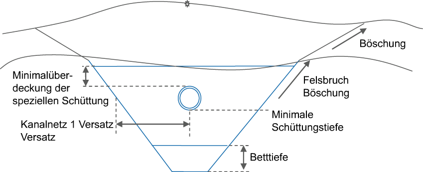

In beiden Fällen bestimmt der Querschnittsbestandteil den unteren Rand der Grabentiefe und die Grabenbreite basierend auf der Position einer Haltung bzw. der Haltungen in angegebenen Kanalnetzen. Die Minimalüberdeckung der speziellen Schüttung wird durch den Außendurchmesser oben der höchsten Haltung am Querprofil ermittelt. Die Tiefe (min.) der speziellen Schüttung wird durch den Außendurchmesser unten an der untersten Haltung der berücksichtigten Station ermittelt. Es spielt keine Rolle, zu welchem DGM die Böschung gehört, es wird die entsprechende Neigung - Verhältnis (Felsbruch oder Regulär) verwendet.

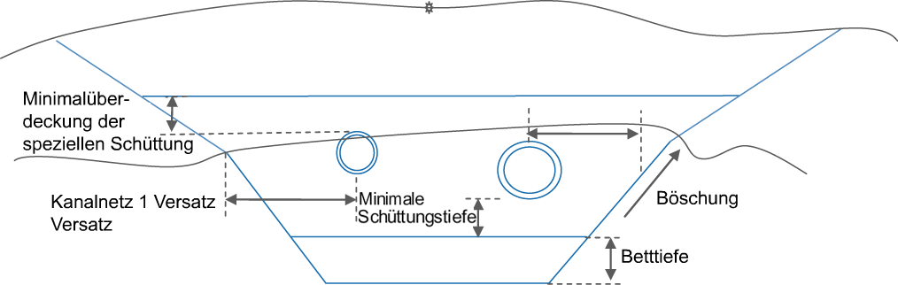

Beispiel 1: Einzelnes Kanalnetz wurde ausgewählt
Wenn nur das Kanalnetz 1 ausgewählt ist, sucht dieser Querschnittsbestandteil links und rechts von der Kontrollbasislinie in einer Entfernung von 1 m nach der Haltungsmittellinie in der berücksichtigten Station. Wenden Sie den Versatzwert Kanalnetz 1 auf beide Seiten an, um die Haltungsbreite oder die Minimalbreite zu bestimmen, je nachdem welcher Wert kleiner ist. Der Versatzwert wird von der Außenwand der Haltung angewendet, wie in der Abbildung gezeigt. Der untere Rand des Grabens wird durch den Außendurchmesser des Haltungsboden sowie der Tiefe (min.) der speziellen Schüttung und der Betttiefe bestimmt.
Beispiel 2: Zwei Kanalnetze wurden ausgewählt
Bei Auswahl von zwei Kanalnetzen wird angenommen, dass sich Kanalnetz 1 links von der Basislinie und Kanalnetz 2 rechts von der Achse befindet. Die Materialtiefe der Tiefe (min.) der speziellen Schüttung wird durch den höheren der beiden Außendurchmesser oben der Haltungen sowie der Minimalüberdeckung der speziellen Schüttung bestimmt. Der untere Rand der Grabentiefe wird durch den unteren der beiden Außendurchmesser unten der Haltung sowie der Tiefe (min.) der speziellen Schüttung und der Betttiefe bestimmt.
In der Entwurfsdarstellung wird mit diesem Querschnittsbestandteil ein Graben wie in den vorherigen Abbildungen dargestellt gezeichnet.
