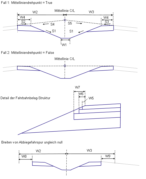

Dieser Querschnittsbestandteil erstellt eine Querprofildarstellung eines abgesenkten Mittelstreifens mit Innenbanketten unter Verwendung eines verlängerten Abschlusses der unteren Tragschicht des Banketts.
Er unterstützt das Drehen der Querneigung über dem Zuordnungspunkt auf der Mittellinie bzw. über der Zuordnungspunkthöhe auf den Innenrändern der Fahrspur. Der Aufbau des Fahrbahnbelags auf den befestigten Abschnitten des Banketts entspricht den in der Autodesk Civil 3D-Hilfe zum Thema Schichtenaufbau von befestigten Querprofilen dargelegten Standards.
Der Zuordnungspunkt befindet sich über der Mittellinie des Grabens. Die Position der Mittelstreifen-Verknüpfungen relativ zum Zuordnungspunkt variiert in Abhängigkeit von der verwendeten Drehmethode sowie in manchen Fällen von den Mittelstreifenbreiten und Fahrspurneigungen. Der Zuordnungspunkt wird normalerweise auf der Basislinienachse auf Entwurfslängsschnitthöhe platziert.

Querneigungsdrehachse |
Gibt an, ob der Querschnittsbestandteil die Berechnung der Drehachse unterstützt. Sie erhalten eine Beschreibung des Parameters im Fenster Eigenschaften, indem Sie den Cursor über den Parameter halten. Weitere Informationen finden Sie unter Anpassungen der Längsschnitt-Neigungslinie während Querneigung. |
Statisch (Beschreibung) |
Dieser Querschnittsbestandteil kann nicht für die linken oder rechten Seiten gesondert eingefügt werden. Er erstellt den Mittelstreifen zu beiden Seiten des Zuordnungspunkts.
Querneigungsdrehpunkt
Der Mittelstreifen kann so konfiguriert werden, dass sich der Drehpunkt auf der Mittellinie oder an den Innenrändern der Fahrspuren befindet. Wird Mittellinie Drehpunkt verwendet, werden die Überhöhungsneigungen der linken und rechten Außenfahrspur aus den Querneigungsangaben der Basislinie ermittelt und die Höhen der Fahrspurinnenrändern werden durch Anwendung dieser Neigungen auf die linken und rechten Mittelstreifenbreiten vom Zuordnungspunkt aus berechnet. Wird Mittellinie Drehpunkt nicht verwendet, werden die Fahrspurränder auf der Höhe des Zuordnungspunkts gehalten.

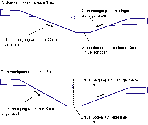

Grabenhöhen und -neigungen
Fahrspuren mit Querneigung oder Abbiegefahrspuren können dazu führen, dass sich die höchsten Punkte der Grabenneigungen links und rechts auf unterschiedlichen Höhen befinden, was zu einem asymmetrischen Graben führt. Es gibt zwei Möglichkeiten, um mit dieser Situation umzugehen. Wenn Graben Neigungen Beibehalten auf True festgelegt ist, werden die angegebenen Grabenneigungswerte auf beiden Seiten konstant gehalten, wodurch der Boden des Grabens von der Mittellinie in Richtung der niedrigeren Seite verschoben wird. Ist der Wert auf False festgelegt, wird der Grabenboden über der Mittellinie des Mittelstreifens zentriert, wobei die angegebene Neigung auf der niedrigeren Seite beibehalten und die Neigung auf der höheren Seite so angepasst wird, dass sie mit der niedrigeren übereinstimmt.

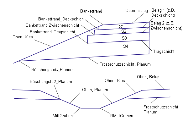

Behandlung von Banketten
Die befestigten Bankette folgen den für die linken und rechten Innenbankettneigungen in den Querneigungsangaben der Basislinienachse definierten Neigungen. Diese Neigungen werden von den Innenrändern der Fahrspuren aus nach innen angewendet. Die unteren Tragschicht-DGMs folgen derselben Neigung wie die Deckschicht und wird mit den Grabenneigungen nach innen bis zu den Schnittkanten verlängert.

In der folgenden Tabelle werden die Punkt-, Verknüpfungs- und Profilartcodes für diesen Querschnittsbestandteil aufgeführt, denen Codes zugewiesen sind. Punkt-, Verknüpfungs- und Profilartcodes für diesen Querschnittsbestandteil, denen keine Codes zugewiesen sind, sind nicht in der Tabelle enthalten.
Punkt, Verknüpfung oder Profilart |
Code |
Beschreibung |
Punkte |
Wie unten dargestellt |
Verknüpfungen |
S1 |
Pave1 |
S2 |
Pave2 |
S3 |
Tragschicht |
S4 |
Untere Tragschicht |
