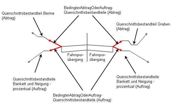

Die nachfolgende Abbildung zeigt einen 3D-Profilkörperquerschnitt, der wie folgt zusammengesetzt ist:
Sie können einem Querschnitt einen oder mehrere BedingterAbtragOderAuftrag-Querschnittsbestandteile hinzufügen. Dadurch definieren Sie einfache oder komplexe bedingte Verhaltensmuster von Querschnitten. Zum Beispiel können Sie im obigen Beispiel auch einen BedingterAbtragOderAuftrag-Querschnittsbestandteil hinzufügen, der automatisch eine Böschung mit einer gegebenen Neigung hinzufügt, wenn er die Bedingung Auftrag größer als 3 Meter feststellt oder einen anderen festgelegten Wert. In ähnlicher Weise können Sie einen BedingterAbtragOderAuftrag-Querschnittsbestandteil hinzufügen, der automatisch Verbreiterung anwendet, wenn er eine Bedingung Auftrag größer als ein festgelegter Wert feststellt.
Wenn Sie einen Querschnitt mithilfe von BedingterAbtragOderAuftrag-Querschnittsbestandteilen erstellen, zeigt die Querschnittskonstruktion im Dialogfeld Querschnittseigenschaften auf der Registerkarte Konstruktion die Verarbeitungsreihenfolge der Querschnittsbestandteile.
Folgendes sollte bei der Verwendung des Querschnittsbestandteils BedingterAbtragOderAuftrag beachtet werden:
Mehrfache Querschnittsbestandteile BedingterAbtragOderAuftrag können einem gemeinsamen Punkt des Querschnitts zugeordnet werden. Dies umfasst mehrfache Querschnittsbestandteile BedingterAbtragOderAuftrag mit der Bedingung Abtrag und/oder mit der Bedingung Auftrag, wie in der nachfolgenden Abbildung dargestellt.
Diese Abbildung zeigt nur die rechte Seite eines Querschnitts. In der nachfolgenden Tabelle werden Komponenten dieser Seite des Querschnitts beschrieben.

| C | Querschnittsbestandteil BedingterAbtragOderAuftrag, Komponententyp-Parameter festgelegt auf Abtrag. Falls die Bedingung auf Abtrag festgelegt ist und zwischen den minimalen/maximalen Entfernungswerten liegt, die für den Querschnittsbestandteil (C) festgelegt wurden, dann wird der festgelegte Querschnittstyp (G) angewendet. |
| D | Querschnittsbestandteil BedingterAbtragOderAuftrag, Komponententyp-Parameter festgelegt auf Abtrag. Falls die Bedingung auf Abtrag festgelegt ist und zwischen den minimalen/maximalen Entfernungswerten liegt, die für den Querschnittsbestandteil (D) festgelegt wurden, dann wird der Querschnittsbestandteil Graben (H) angewendet. |
| E | Querschnittsbestandteil BedingterAbtragOderAuftrag, Komponententyp-Parameter festgelegt auf Auftrag. Falls die Bedingung auf Auftrag festgelegt ist und zwischen den minimalen/maximalen Entfernungswerten liegt, die für den Querschnittsbestandteil (E) festgelegt wurden, dann wird der festgelegte Querschnittstyp (I) angewendet. |
| F | Querschnittsbestandteil BedingterAbtragOderAuftrag, Komponententyp-Parameter festgelegt auf Auftrag. Falls die Bedingung auf Auftrag festgelegt ist und zwischen den minimalen/maximalen Entfernungswerten liegt, die für den Querschnittsbestandteil (F) festgelegt wurden, dann wird der festgelegte Querschnittstyp (J) angewendet. |
| G | Ein festgelegter Querschnittstyp, der bei der Bedingung Abtrag angewendet wird, die zwischen den minimalen/maximalen Entfernungswerten für den Querschnittsbestandteil (C) liegt. |
| H | Ein festgelegter Querschnittstyp, der bei der Bedingung Abtrag angewendet wird, die zwischen den minimalen/maximalen Entfernungswerten für den Querschnittsbestandteil (D) liegt. |
| I | Ein festgelegter Querschnittstyp, der bei der Bedingung Auftrag angewendet wird, die zwischen den minimalen/maximalen Entfernungswerten für den Querschnittsbestandteil (E) liegt. |
| J | Ein festgelegter Querschnittstyp, der bei der Bedingung Auftrag angewendet wird, die zwischen den minimalen/maximalen Entfernungswerten für den Querschnittsbestandteil (E) liegt. |
