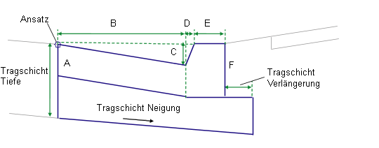

Dieser Querschnittsbestandteil fügt Verknüpfungen für eine Kehlrinne mit Bordstein mit geneigtem Boden und unterer Tragschicht ein.
Die Oberfläche des Bordsteinbodens flacht zu einer horizontalen Verknüpfung an der Flusslinie des Rinnsteins hin ab. Die Bemaßungen des Shapes werden über benutzerdefinierte Eingabeparameter gesteuert.

Bemaßung A
Tiefe des Rinnsteins am Auskragungspunkt
Numerisch, positiv,
ungleich null
150 mm
6 in
Bemaßung B
Breite vom Auskragungspunkt des Rinnsteins bis zu seiner Flusslinie
Numerisch, positiv,
ungleich null
600 mm
24 in
Bemaßung C
Tiefe vom Auskragungspunkt des Rinnsteins bis zu seiner Flusslinie sowie von der Flusslinie des Rinnsteins bis zur Oberkante des Bordsteins
Numerisch, positiv,
ungleich null
50 mm
2 in
Bemaßung D
Breite von der Flusslinie des Rinnsteins bis zur Oberkante des Bordsteins
Numerisch, positiv,
ungleich null
40 mm
1.5 in
Bemaßung E
Breite von dem oberen Rand des Bordsteins bis zu seiner rückseitigen Kante
Numerisch, positiv,
ungleich null
150 mm
6 in
Bemaßung F
Höhe dem rückseitigen Rand des Bordsteins
Numerisch, positiv,
ungleich null
300 mm
12 in
Verhalten
Die Bord- und Rinnsteinverknüpfungen werden basierend auf den Eingabeparameterwerten für Bemaßung A – Bemaßung F eingefügt. Alle Bemaßungswerte müssen positiv und ungleich null sein. Wird eine untere Tragschichttiefe ungleich null angegeben, wird die untere Tragschicht zur rückseitigen Kante des Bordsteins hin eingefügt und um die Breite von UntereTragschicht Verlängerung verlängert. Die untere Tragschicht schließt zur rückseitigen Unterkante des Bordsteins ab (wie im Diagramm dargestellt).
