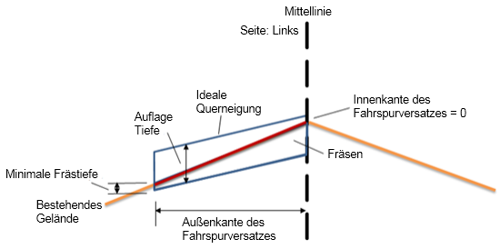

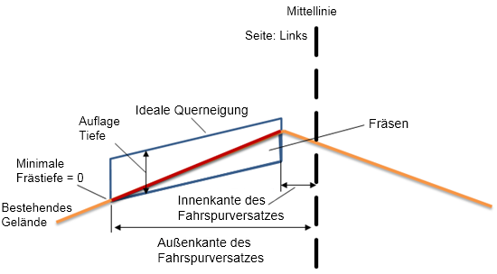

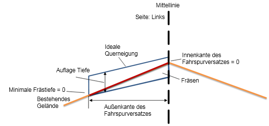

Dieser Querschnittsbestandteil überlagert eine Seite einer vorhandenen Straße (je nach Erfordernis mit einer zusätzlichen Frässchicht).
Der Zuordnungspunkt ist der Innenkantenpunkt der Auflageschicht mit Deckschicht-Querneigung.
| Parameter | Beschreibung | Typ | Vorgabe |
| Seite | Gibt an, an welcher Seite der Querschnittsbestandteil platziert werden soll. | Benutzerdefiniert | Rechts |
| Zu entwerfende Fahrstreifenbreite entspricht der bestehenden Fahrstreifenbreite |
Benutzerdefiniert | Nein |
| Innenkante des vorhandenen Fahrstreifens | Dies ist der Anfangspunkt für die Berechnung der bestehenden Geländeneigung. | Numerisch | 0.000 m |
| Außenkante des vorhandenen Fahrstreifens | Dies ist der Endpunkt für die Berechnung der bestehenden Geländeneigung. | Numerisch | 0.000 m |
| Auflage Tiefe | Tiefe der Auflageschicht. | Numerisch | 0.300 m |

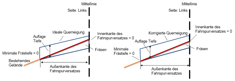

| Auflagenneigungsoptionen | Gibt die Optionen für die Auflagenneigung an.
Tipp: Flattern ist ein Begriff, der verwendet wird, um zu beschreiben, wie die korrigierte Querneigung für eine Auflage in einem Straßenerneuerungs-Querschnittsbestandteil berechnet wird. Die Ergebnisse des Flatterns unterscheiden sich je nach Neigungstoleranz und Neigungsdifferenz zwischen der bestehenden Geländequerneigung und der idealen Querneigung. Wenn die Neigungsdifferenz unter der Neigungstoleranz für den Querschnittsbestandteil liegt, wird der Fall als innerhalb der Toleranz betrachtet. Wenn die Neigungsdifferenz über der Neigungstoleranz für den Querschnittsbestandteil liegt, wird der Fall als außerhalb der Toleranz betrachtet.
Anmerkung: Die Neigungstoleranz ist ein absoluter Wert. Aus diesem Grund lautet sowohl bei einer Neigungsdifferenz von 0.4 % als auch von -0.4 % der absolute Wert 0.4 %. Wenn die Neigungstoleranz 0.5 % beträgt, wird die absolute Neigungsdifferenz von 0.4 % als innerhalb der Toleranz betrachtet.
Benutzerdefiniert | Benutzerdefiniert ohne Flattern |
| Ideale Querneigung | Legt die benutzerdefinierte ideale Querneigung fest. | Numerisch | -2.00 % |
| Fahrstreifenbreite | Breite des Fahrstreifens, bestimmt durch den Versatz der Außenkante des Fahrstreifens von der Innenkante des Fahrstreifens. | Numerisch | 12.000 m |
| Längsschnitt-Optionen verwenden | Legt fest, ob die Auflageinnenkante an einen Längsschnitt gebunden, ob die Höhe auf die minimale Nivellierungstiefe angepasst oder ob sie auf dem vorherigen Querschnittsbestandteil gesperrt wird.
Benutzerdefiniert | Minimale Frästiefe |
| Minimale Frästiefe | Die minimale Frästiefe zwischen der Unterkante der Frässchicht und der Unterkante der bestehenden Geländeschicht. | Numerisch | 0.300 m |
| Neigung Toleranz | Toleranz für die Abweichung der Auflageneigung. | Numerisch | 0.50 % |

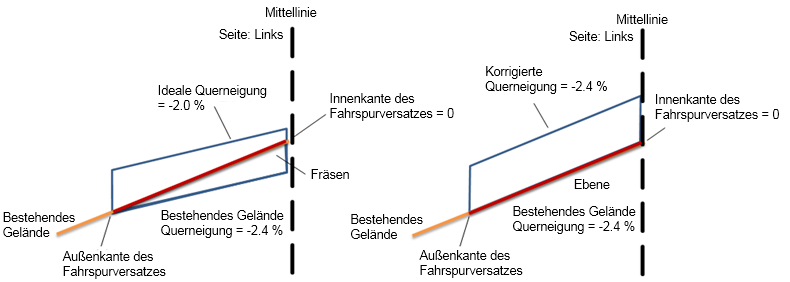

Bei diesem Querschnittsbestandteil wird davon ausgegangen, dass keine Auflageschicht hinzugefügt wird.

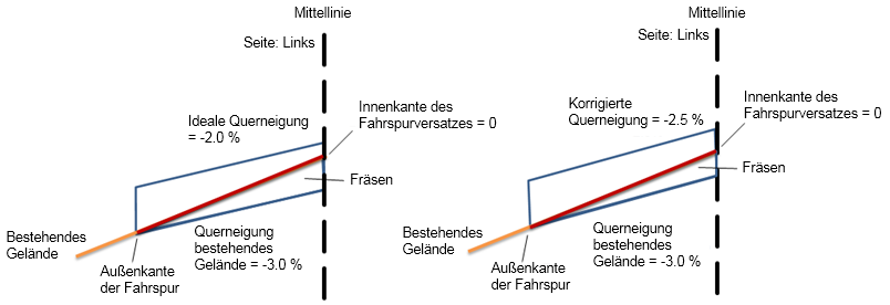

| Eingaben | |
| Ideale Querneigung | -2.0 % |
| Minimale Frästiefe | 0 |
| Neigung Toleranz | 0.50 % |
| Auflagenneigungsoptionen | Benutzerdefiniert mit Flattern |
| Längsschnitt-Optionen verwenden | Minimale Frästiefe |
| Eingabe | Value |
| Bestehende Geländequerneigung | -3.0 % |
| Bestehende Geländequerneigung - ideale Querneigung | 1.0 % |
| Neigung Toleranz | Bestehende Geländeneigung minus ideale Querneigung ist 1 %, was über der Neigungstoleranz von 0.5 % liegt |
| Korrigierte Querneigung | Die korrigierte Querneigung liegt bei -2.5 %. |
| Ausgabe | Value |
| Korrigierte Querneigung | -2.5 % |
| Eingaben | |
| Eingabe | Value |
| Bestehende Geländequerneigung | -2.4 % |
| Bestehende Geländequerneigung - ideale Querneigung | -0.4 % |
| Neigung Toleranz | Bestehende Geländeneigung minus ideale Querneigung ist 0.4 %, was unter der Neigungstoleranz von 0.5 % liegt. |
| Korrigierte Querneigung | Die korrigierte Querneigung liegt bei -2.4 %. |
| Ausgabe | Value |
| Korrigierte Querneigung | -2.4 % |

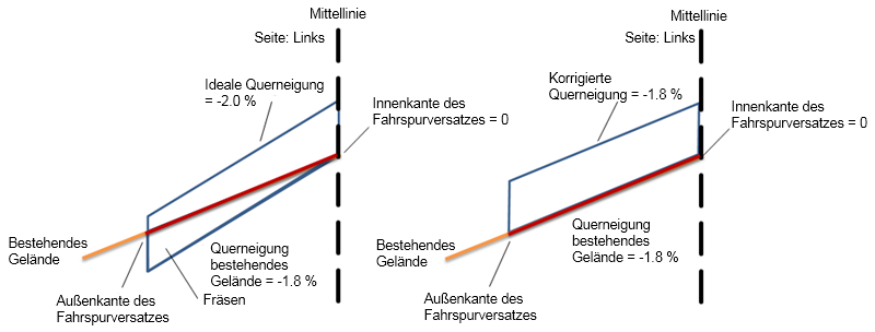

| Eingaben | |
| Eingabe | Value |
| Bestehende Geländequerneigung | -1.8 % |
| Bestehende Geländequerneigung - ideale Querneigung | 0.2 % |
| Neigung Toleranz | Bestehende Geländeneigung minus ideale Querneigung ist 0.2 %, was unter der Neigungstoleranz von 0.5 % liegt |
| Korrigierte Querneigung | Die korrigierte Querneigung liegt bei -1.8 %. |
| Ausgabe | Value |
| Korrigierte Querneigung | -1.8 % |

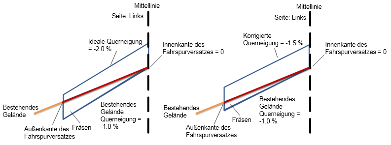

| Eingaben | |
| Eingabe | Value |
| Bestehende Geländequerneigung | -1.0 % |
| Bestehende Geländequerneigung - ideale Querneigung | 1 % |
| Korrigierte Querneigung | Die korrigierte Querneigung liegt bei -1.5 %. |
| Ausgabe | Value |
| Korrigierte Querneigung | -1.5 % |
