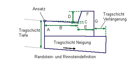

Bemaßung A
(mm/in)
Tiefe des Rinnsteins am Auskragungspunkt.
Numerisch, positiv,
ungleich null
175 mm
6 in
Bemaßung B
(mm/in)
Breite vom Auskragungspunkt bis zur Flusslinie des Rinnsteins
400 mm
16 in
Bemaßung C
(mm/in)
Tiefe vom Auskragungspunkt bis zur Flusslinie des Rinnsteins.
Numerisch, positiv,
ungleich null
25 mm
1 in
Bemaßung D
(mm/in)
Höhe des Bordsteins von der Flusslinie des Rinnsteins bis zur Oberkante des Bordsteins.
Numerisch, positiv,
ungleich null
150 mm
6 in
Bemaßung E
(mm/in)
Breite von der Flusslinie des Rinnsteins bis zur rückseitigen Kante des Bordsteins.
Numerisch, positiv,
ungleich null
200 mm
8 in
Bemaßung F
(mm/in)
Breite dem oberen Rand des Bordsteins.
Numerisch, positiv,
ungleich null
150 mm
6 in
Bemaßung G
(mm/in)
Höhe dem rückseitigen Rand des Bordsteins
Numerisch, positiv,
ungleich null
325 mm
13 in

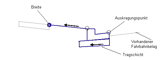

Mit diesem Querschnittsbestandteil können Sie einen neuen Bord- und Rinnstein parametrisch positionieren und optional (mit einem Grasstreifen) in den Innenrand des vorhandenen Gehwegs oder in einen neuen Gehweg einbinden, der mit einem anderen Querschnittsbestandteil erstellt wurde. Die horizontale Platzierung des Bord- und Rinnsteins wird über die bereits bekannte Position des Auskragungspunktes festgelegt. Die hohe Seite des Grasstreifens kann entweder durch einen festen Versatz oder einen anderen markierten Punkt, wie den Innenrand des Gehwegs positioniert werden. Alternativ kann dieser Punkt von Zielparametern einer Achse und eines Längsschnitts gebildet werden. Neu konstruierter Auskragungspunkt, der optional markiert wird, sodass er später als Eingabe für Ersetzungsfahrspur-Querschnittsbestandteile verwendet werden kann.
Schritte zum Fertigstellen dieses abhängigen Querschnittsbestandteils:
  1. Rufen Sie die vorhandene Fahrbahnbelagshöhe am Auskragungspunktversatz ab.
  2. Stellen Sie die Auskragungspunkthöhe basierend auf dem minimalen Lift-Wert ein.
  3. Fügen Sie die Bord- und Rinnsteinpunkte von P bis P4 ein. Verwenden Sie die Eingabeparameter (ähnlich wie bei StadtBordRinnsteinAllgemein).
  4. Wenn der markierte Punkt des inneren Gehwegs zugeordnet wurde, richten Sie diesen Punkt als P10 ein. Wenn kein markierter Punkt verbunden ist, suchen Sie nach Zielparametern für die Achse "Innenrand des Gehwegs". Falls ein markierter Punkt verbunden ist, übernehmen Sie die Längsschnitthöhe aus dem DGM-Zielparameter.
  5. Wenn keine der oben genannten Daten für die hohe Seite des Grasstreifens verfügbar ist, verwenden Sie den Versatz wie durch den Zuordnungspunkt vorgegeben, um den Punkt P10 einzurichten.
  6. Suchen Sie die Neigung zwischen P4 und P10.
  7. Prüfen Sie, ob sich die Neigung innerhalb der Parameter für die minimal und maximal zulässigen Grasstreifenneigungen befindet.
  8. Wenn die Neigung unterhalb des minimal zulässigen Wertes liegt, stellen Sie sie auf die minimal zulässige Neigung ein, und berechnen Sie die Punkte P4 bis P1. Stellen Sie entsprechend, wenn die Neigung größer ist als die maximal zulässige Grasstreifenneigung, die Neigung auf den maximal zulässigen Wert ein, und berechnen Sie die Punkte P4 bis P1.
  9. Prüfen Sie, ob sich die Höhendifferenz zwischen P1 und P11 innerhalb der zulässigen Grenzen für maximales Fräsen befindet. Wenn P unterhalb von P11 liegt und die Differenz den maximal zulässigen Fräswert überschreitet, brechen Sie den Vorgang ab. Im Ereignis-Viewer wird ein Fehler angezeigt.
Alle anderen Bord- und Rinnsteinverknüpfungen werden basierend auf den Eingabeparameterbemaßungen Bemaßung A – Bemaßung F eingefügt. Alle Bemaßungswerte müssen positiv und ungleich null sein. Wird eine untere Tragschichttiefe ungleich null angegeben, wird die untere Tragschicht zur rückseitigen Kante des Bordsteins hin eingefügt und um die Breite von UntereTragschicht Verlängerung verlängert. Die untere Tragschicht schließt zur rückseitigen Unterkante des Bordsteins ab (wie im Diagramm dargestellt).
Verhalten in der Entwurfsdarstellung
In der Entwurfsdarstellung wird der Querschnittsbestandteil auf Basis des Zuordnungspunktes und des vorgegebenen Auskragungspunktversatzes festgelegt. Die Breite des Grasstreifens wird berechnet, indem die Gesamtbreite von Bord- und Rinnstein vom Abstand zwischen "Auskragungspunkt und Zuordnungspunkt" subtrahiert wird. Anhand des Wertes für die minimal zulässige Grasstreifenneigung wird die hintere Kante des Bordsteins berechnet, von der der restliche Bord- und Rinnstein mit den angegebenen Eingabeparametern gezeichnet wird.
