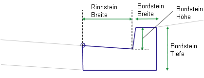

Gibt den Einfügepunkt des Bordsteins und Rinnsteins als Rinnsteinkante oder hintere Kante des Bordsteins an
Boolesch
Rinnsteinrand
Rinnsteinbreite
Breite vom Auskragungspunkt des Rinnsteins bis zur Flusslinie
Numerisch, positiv
0.45 m
1.5 ft
Rinnstein %Neigung
%-Neigung des Rinnsteins
Numerisch
-6%
Bordsteinhöhe
Höhe von der Flusslinie bis zum oberen Rand des Bordsteins
Numerisch, positiv
0.225 m
0.75 ft
Bordsteinbreite
Breite des oberen Rands des Bordsteins
Numerisch, positiv
0.15 m
0.5 ft
Bordsteintiefe
Tiefe vom oberen Rand des Bordsteins bis zum unteren Rand des Bordsteins am rückseitigen Punkt des Bordsteins
Numerisch, positiv
0.45 m
1.5 ft

Der Querschnittsbestandteil erstellt die Profilart für einen einfachen Bord- und Rinnstein, wobei der Zuordnungspunkt entweder (a) an dem Innenrand des Rinnsteins oder (b) an der hinteren Seite des Bordsteins liegt. Die Bordsteinfläche erhält eine kleine konstante Breite, um Vertikalität zu verhindern.
Verhalten in der Entwurfsdarstellung
In der Entwurfsdarstellung zeichnet dieser Querschnittsbestandteil die Bord- und Rinnstein-Profilart wie durch die Eingabeparameterwerte angegeben.
