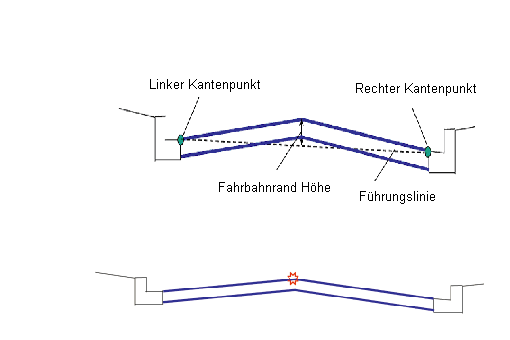

Dachprofil Höhe
Höhe vom Mittelpunkt der horizontalen Führungslinie zum Dachprofilpunkt

Linke Kante des Fahrbahnbelags
Vom Zuordnungspunkt aus basiert die Position des linken Rands des Fahrbahnbelagspunktes auf: (a) der Position der Achse, die durch den Zielparameter "Linker Fahrbahnrand" festgelegt ist, (b) (falls nicht vorhanden) dem (zu Linker Fahrbahnrand) zugeordneten markierten Punkt oder (c) (falls beides nicht angegeben) dem vorgegebenen Versatzwert (Linker Fahrbahnrand).
Entsprechend basiert die Berechnung der Höhe für diesen Punkt auf: (a) dem Zielparameter "Längsschnitt linker Rand", (b) (falls nicht vorhanden) der logischen Zuweisung "EGTopSurf" oder (c) (falls beides nicht angegeben) dem zugeordneten markierten Punkt. Wenn keine dieser beiden Bedingungen erfüllt ist und der 3D-Profilkörper nicht aufgebaut werden kann, wird eine Fehlermeldung ausgegeben.
Rechter Rand des Fahrbahnbelags
Vom Zuordnungspunkt aus basiert die Position des rechten Rands des Fahrbahnbelagspunktes auf: (a) der Position der Achse, die durch den Zielparameter "Rechter Fahrbahnrand" festgelegt ist, (b) (falls nicht vorhanden) dem (zu Rechter Fahrbahnrand) zugeordneten markierten Punkt oder (c) (falls beides nicht angegeben) dem vorgegebenen Versatzwert (Rechter Fahrbahnrand).
Entsprechend basiert die Berechnung der Höhe für diesen Punkt auf: (a) dem Zielparameter "Längsschnitt rechte Kante", (b) (falls nicht vorhanden) der logischen Zuweisung "EGTopSurf" oder (c) (falls beides nicht angegeben) dem zugeordneten markierten Punkt. Wenn keine dieser beiden Bedingungen erfüllt ist und der 3D-Profilkörper nicht aufgebaut werden kann, wird eine Fehlermeldung ausgegeben.
Dachprofilpunkt
Der Dachprofilpunkt (Versatz) befindet sich auf halber Länge zwischen dem linken und rechten Rand des Fahrbahnbelags.
Die Höhe des Dachprofilpunkts ergibt sich aus der Summe der "Durchschnittshöhe des linken und rechten Rands" und des Parameterwerts "Dachprofilhöhe".
Unterkante der Auflage
Die Unterkante der Auflage wird berechnet, indem Sie die vorgeschlagene Deckschicht (von Punkt des linken Rands über neuen Dachprofilpunkt bis Punkt des rechten Rands) um den Auflagetiefewert versetzen.
