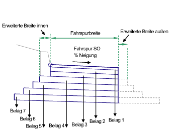

Für jeden Layer stehen separate Optionen für die innere und die äußere Erweiterung zur Verfügung. Mit der inneren und äußeren Erweiterung wird die zusätzliche innere und äußere Breite relativ zum direkt darüberliegenden Belaglayer angegeben.
Beispiel 1:
Im folgenden Beispiel beträgt die innere Erweiterungsbreite für Belag4 0,5 Meter. Die äußere Erweiterungsbreite für Belag4 ist null. Wenn Sie diesen Querschnittsbestandteil auf der rechten Seite einfügen, wird er wie in der folgenden Abbildung gezeichnet dargestellt.
Beispiel 2:
Im folgenden Beispiel beträgt die innere Erweiterungsbreite für Belag4 0,5 Meter. Die äußere Erweiterungsbreite für Belag4 ist 0,6 Meter. Wenn Sie diesen Querschnittsbestandteil auf der rechten Seite einfügen, wird er wie in der folgenden Abbildung gezeichnet dargestellt.
Die Erweiterungsbreite wird immer mit positiven Werten angegeben.
