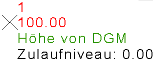

  11. Löschen Sie im Textbearbeitungsfenster den Text "Beschriftungstext" aus der Beschriftung. Geben Sie Invert In: vor das Feld Eigenschaft ein (<>). Der Text im Texteditor sollte folgendermaßen aussehen:
  12. Klicken Sie auf OK.
  13. Im Vorschaufenster sollte die Beschriftung folgendermaßen angezeigt werden:
