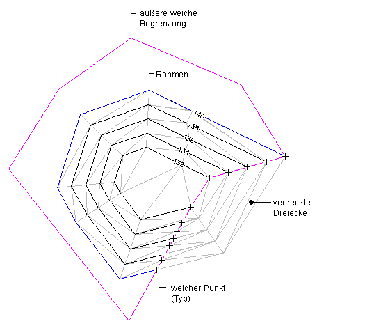

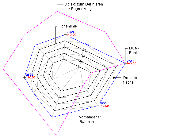

Begrenzungen sind geschlossene Polylinien, die sich auf die Sichtbarkeit der Dreiecke innerhalb oder außerhalb der Polylinien auswirken. Die Grenzen des DGM werden durch eine äußere Begrenzung definiert. Alle Dreiecke innerhalb der Begrenzung sind sichtbar, alle außerhalb der Begrenzung befindlichen Dreiecke sind unsichtbar.
Von Begrenzungen verborgene Flächen werden in Berechnungen, zum Beispiel der Gesamtfläche oder des Volumens, nicht herangezogen.
DGM-Begrenzungen werden definiert, indem Sie vorhandene Polygone in der Zeichnung auswählen. Die DGM-Definition zeigt eine numerische ID und eine Liste der Scheitelpunkte für jede Begrenzung an.
