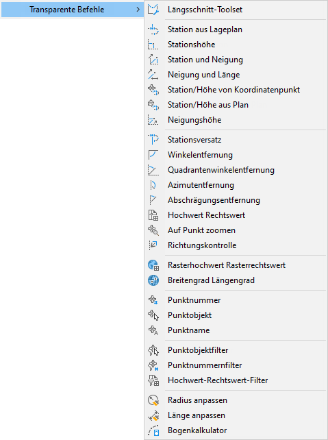

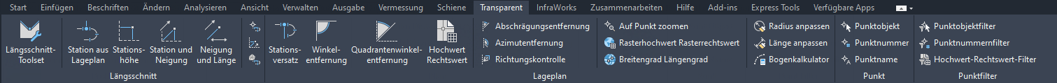

Sie können transparente Befehle über die Multifunktionsleisten-Registerkarte Transparent, aus dem Kontextmenü, über einen Werkzeugkasten oder durch Eingabe eines Befehls ausführen.

Wenn Sie beispielsweise den transparenten Befehl Quadrantenwinkelentfernung ('BD) verwenden, müssen Sie zunächst einen Basislinienpunkt angeben, von dem aus der Quadrantenwinkel und die Entfernung gemessen werden. Wenn Sie den Befehl Quadrantenwinkelentfernung starten, bevor Sie Punkte eingeben, werden Sie zunächst zur Eingabe des Basislinienpunktes aufgefordert, bevor Sie zur Eingabe von Quadrant, Quadrantenwinkel und Entfernung aufgefordert werden. Wenn Sie den Befehl Quadrantenwinkelentfernung verwenden, nachdem Sie mindestens einen Punkt eingegeben haben, wird der zuletzt eingegebene Punkt als Basislinie verwendet.
