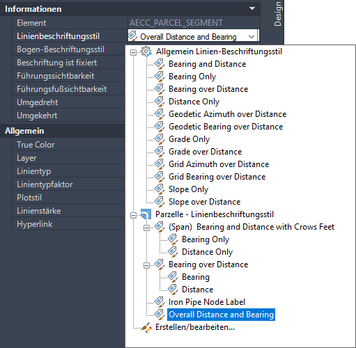

Sie können auch über die AutoCAD-Eigenschaftenpalette auf den Beschriftungsstil-Editor zugreifen, indem Sie aus einem verfügbaren Dropdown-Menü die Option Erstellen/Bearbeiten wählen. Wählen Sie in der Beschriftungsstilsteuerung den Eintrag Aktuelle Auswahl bearbeiten.
Sie können die Pulldown-Menüs Stilauswahl in der AutoCAD-Eigenschaftenpalette verwenden, um alle Beschriftungseigenschaften der in die Zeichnung eingefügten Beschriftungen auf einmal zu bearbeiten. Dies ist eine bequeme Methode zur Bearbeitung von Beschriftungsstilen, ohne die Registerkarte Einstellungen des Projektbrowsers aufzurufen.
Beachten Sie im folgenden Beispiel, dass zusätzlich zu den Parzellenlinienbeschriftungsstilen der Allgemein Linien-Beschriftungsstil für die Bearbeitung einer Parzellenlinienbeschriftung verfügbar ist.
Liste der verfügbaren Beschriftungsstile in der AutoCAD-Eigenschaftenpalette
