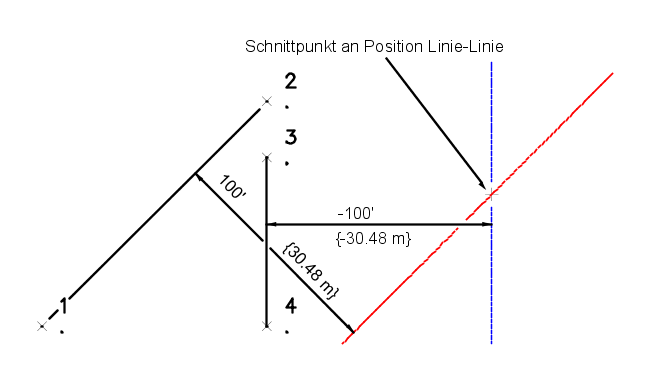

Sie können den Schnittpunkt von zwei von vorhandenen Punkten definierten Linien ermitteln. Nachdem ein Schnittpunkt gefunden wurde, können Sie diesen durch Angabe einer neuen Punktnummer speichern.
Linie/Linie. LNLN [Punkt 1] [Punkt 2] [Versatz 1] [Punkt 3] [Punkt 4] [Versatz 2]
NE 1 100 100
NE 2 200 200
NE 3 175 200
NE 4 100 200
LNLN 1 2 100 3 4 -100
! INTERSECTION # 1 NORTH:100.000000 EAST:300,000000
Ein Schnittpunkt befindet sich zwischen der Linie, die zwischen den Punkten 1 und 2 mit einem Versatz von 100 Fuß nach rechts gezeichnet wurde, und einer Linie, die zwischen den Punkten 3 und 4 mit einem Versatz von 100 Fuß nach links gezeichnet wurde.
