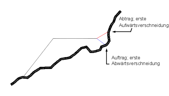

Suchreihenfolge
Gibt an, ob zuerst nach Abträgen oder Aufträgen gesucht werden, wenn beide Möglichkeiten bestehen. Wenn das Ziel-DGM beispielsweise eine steile Neigung aufweist, können Abträge und Aufträge das DGM schneiden.
	 Zuerst Abtrag: Erstellt eine Verschneidung, indem ein Aufwärtsverschneidung vom Grundriss aus erstellt wird. Wird keine Lösung gefunden, wird eine Abwärtsverschneidung erzeugt.
	 Zuerst Auftrag: Erstellt die Verschneidung, indem eine Abwärtsverschneidung vom Grundriss aus erstellt wird. Wird keine Lösung gefunden, wird eine Aufwärtsverschneidung erzeugt.
Unterschiedliche Ergebnisse der Einstellungen Zuerst Abtrag und Zuerst Auftrag (Einstellungen Querprofilplan)
Anmerkung:  Technisch betrachtet, handelt es sich bei beiden Situationen um einen "Auftrag". Autodesk Civil 3D verarbeitet die Aufwärtsneigung jedoch als Abtrag und die Abwärtsneigung als Auftrag.

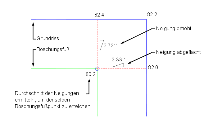

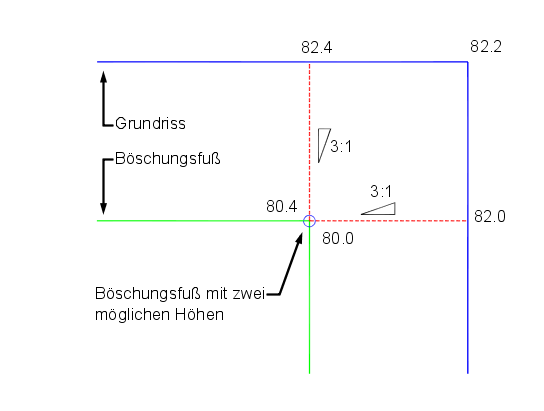

Konfliktlösung
Überlappung innerer Ecken
 Gibt an, wie die Projektionen der inneren Ecken bereinigt werden, wenn die Grundrissecke andere Höhen aufweist. Diese Situation hat zwei mögliche Böschungsfuß-Punkthöhen zur Folge. Sie können daher eine durchschnittliche Neigung erzeugen, um den gleichen Punkt zu erreichen, oder Sie vergrößern bzw. verkleinern eine der Neigungen.
Konflikt bei der Eckenhöhe (Draufsicht)
	 Durchschnittliche Neigung verwenden: Erstellt einen Durchschnitt der Neigungen, um den gleichen Böschungsfußpunkt zu erreichen.
	 Neigung als Maximum halten: Behält die angegebene Neigung als Maximum bei und flacht die Neigung ab, die vom Grundriss auf einer Seite projiziert wurde.
	 Neigung als Minimum halten: Behält die angegebene Neigung als Minimum bei und vergrößert die Neigung, die vom Grundriss auf einer Seite projiziert wurde.
