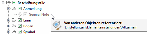

Einige Kontrollkästchen können nicht deaktiviert werden, wenn andere Komponenten von ihnen abhängig sind. Wenn eine Komponente grau angezeigt wird, wird sie durch eine andere Komponente referenziert, die derzeit aktiviert ist. In diesem Fall kann das Kontrollkästchen nicht deaktiviert werden.
Sie können den Cursor über die Komponente bewegen, um eine QuickInfo mit Angaben dazu anzuzeigen, wo die Komponente referenziert wird.
In diesem Beispiel referenzieren die allgemeinen Elementeinstellungen den allgemeinen Kommentarstil, sodass das Kontrollkästchen für den allgemeinen Kommentar derzeit nicht deaktiviert werden kann.
