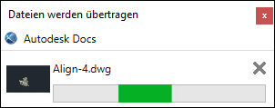

Um Dokumente zu Autodesk Docs hochzuladen, können Sie sie in Windows Explorer auf das verbundene Laufwerk ziehen und dort ablegen.
Bei dieser Methode werden referenzierte Dateien wie XRefs und Datenverknüpfungsreferenzen erkannt. Die referenzierten Dateien können in einen Ordner für zugehörige Daten hochgeladen werden, sodass Verknüpfungen neu erstellt werden können. Weitere Informationen finden Sie unter Bewährte Vorgehensweisen für die Migration eines vorhandenen Datenverknüpfungsprojekts in Autodesk Docs.
