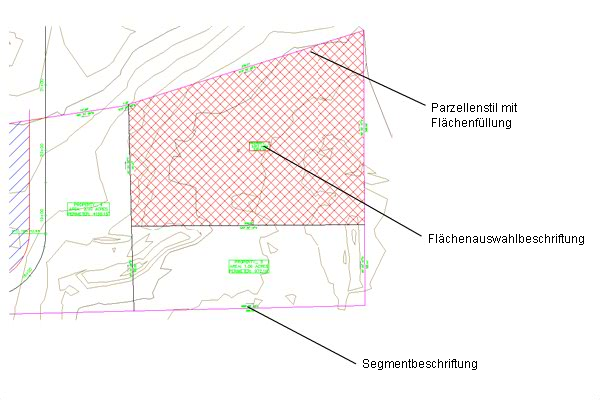

Mit Stilen können Sie die Darstellung von Parzellen steuern sowie ihre Beschriftungen und Tabellen.
Der Standardstil steht vorgabemäßig zur Verfügung. Zusätzliche Stile können Sie ganz nach Bedarf definieren.

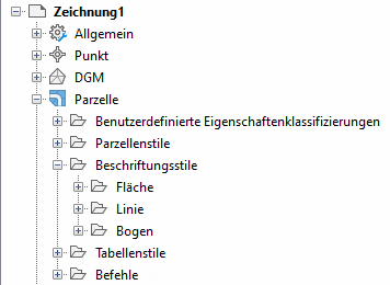

Die verfügbaren Parzellenstile können Sie im Projektbrowser auf der Registerkarte Einstellungen in der Parzellensammlung anzeigen:
Für Parzellenflächen und Parzellensegmente stehen separate Beschriftungsstile zur Verfügung.
Parzellenanzeigestil und zwei Typen der Beschriftung
Sie können jeden Stil, einschließlich des Stils Standard, erstellen, bearbeiten, kopieren, umbenennen und löschen, indem Sie in der Struktur Parzelle mit der rechten Maustaste auf einen Stil klicken und dann ein Element im Kontextmenü wählen. Beachten Sie, dass ein Stil, der verwendet wird, nicht gelöscht werden kann.
