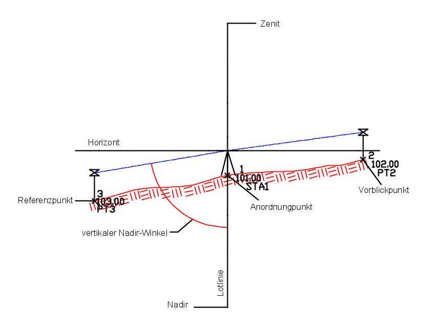

Horizontaler Winkel, der von der Verlängerung einer vorhergehenden Linie nach rechts oder links gemessen wird.

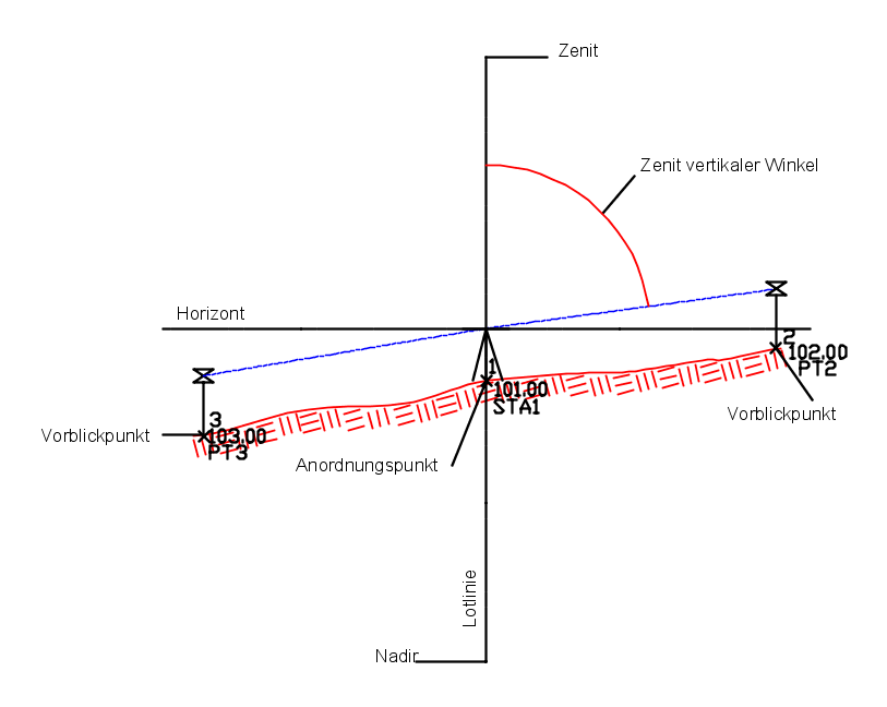

Ein Winkel, der im Uhrzeigersinn von einem Referenzmeridian aus gemessen wird. Wird auch als Nordazimut bezeichnet. Er kann zwischen 0 und 360 Grad liegen. Ein negativer Azimut wird in einen Wert im Uhrzeigersinn umgewandelt.

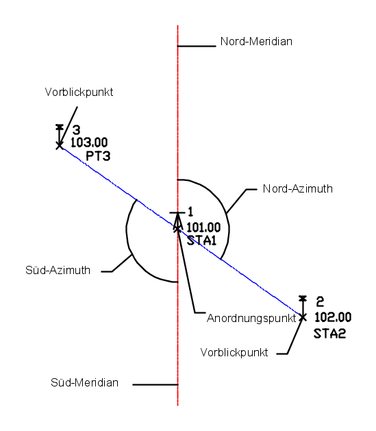

Winkelabstand, der basierend auf einem Meridian nördlich oder südlich des Äquators gemessen wird.

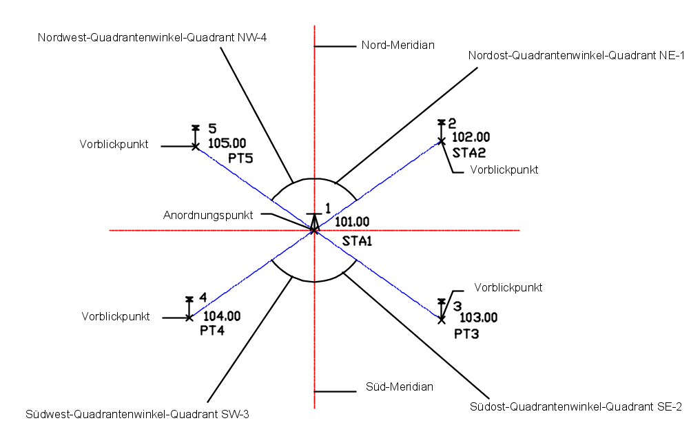

Von Norden oder Süden (je nachdem, was näher ist) aus gemessener Winkel mit Angabe von Osten oder Westen. Der Winkel ist immer kleiner als 90 Grad (PI/2 Bogenmaß oder 100 Neugrad) und wird durch eine Quadrantennummer bezeichnet.
