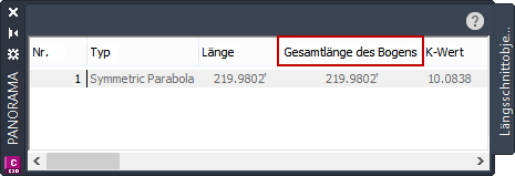

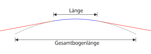

Der Wert Gesamtlänge des Bogens zeigt die gesamte Ausrundungslänge an, während die Eigenschaft Länge die Länge des gelösten Teils der Bogengeometrie anzeigt, z. B. wenn Tangenten entlang der Bogen zugeordnet sind.
