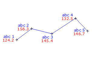

So erstellen Sie Linien durch Festlegen von Punktnamen
Mit diesem Befehl können Sie eine Linie zwischen Punkten zeichnen, indem Sie die Namen anstelle der Punktnummern angeben.
  1. Klicken Sie auf Registerkarte StartGruppe ZeichnenDropdown-Liste LinieLinie durch Punktname erstellen Finden
  2. Geben Sie den Namen für den Anfangspunkt ein.
  3. Geben Sie den Namen für den nächsten Punkt ein.
  4. Fahren Sie mit der Eingabe der Punktnamen fort, um zusätzliche Liniensegmente zu definieren. Alternativ können Sie die EINGABETASTE drücken, um zur Eingabeaufforderung Linie zurückzukehren, wo Sie anhand zusätzlicher Optionen die Linie definieren können.
