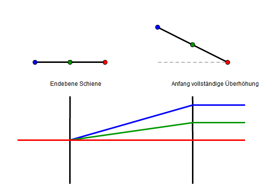

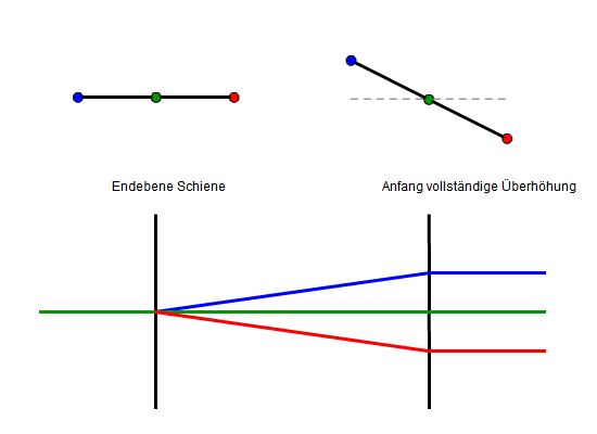

Jedes Thema enthält eine Abbildung mit Querschnitten, die die zwei Schienen und die Mittellinie an den kritischen Stationen für die Endebene der Schiene und den Anfang der vollständigen Überhöhung zeigen. Ein Längsschnitt unter den Querschnitten zeigt den Übergang der zwei Schienen und der Mittellinie von der Schiene mit 0 % Überhöhung zur vollständigen Überhöhung an:
In der folgenden Abbildung wird die Drehpunktmethode Tiefrand - Schiene für einen eingleisigen Schienenweg gezeigt.

In der folgenden Abbildung wird die Drehpunktmethode Basislinie zentriert für einen eingleisigen Schienenweg gezeigt.
