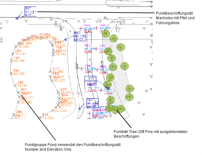

Beispiele für Punktbeschriftungsstile
Beim Erstellen von Punkten in einer Zeichnung können Sie Punkte mit vordefinierten Beschriftungskriterien automatisch beschriften.
