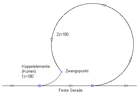

Die folgende Abbildung zeigt einen Bogen als Koppelelement, der einem Geraden-Festelement zugeordnet ist, sowie zwei mögliche Lösungen für einen vorgegebenen Radius und Punkt:

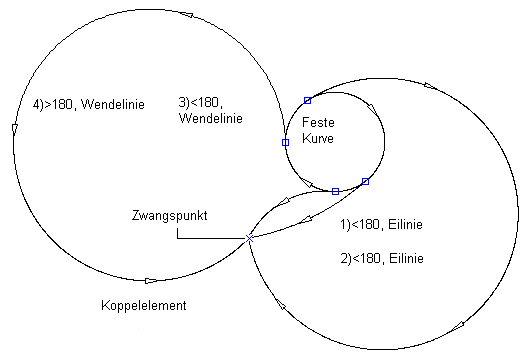

Die folgende Abbildung zeigt einen Bogen als gleichsinniges Pufferelement, das einem Bogen zugeordnet ist, sowie vier mögliche Lösungen für einen vorgegebenen Radius und Zwangspunkt. Die Abbildung zeigt außerdem Variablen für Werte größer als und kleiner als 180 Grad sowie Variablen für Pufferelement gleichsinnig und umgekehrt:
