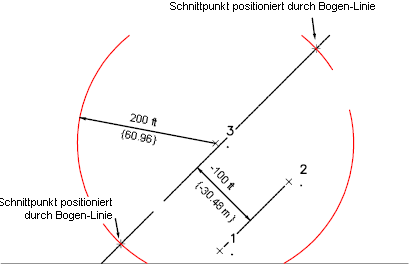

Sie können die Schnittpunkte einer durch zwei Punkte gebildeten Linie und einem Bogen berechnen, der durch einen radialen Punkt und einen Radius definiert ist.
Bogen/Linie. ARCLN [Punkt] [Radius] [Punkt 1] [Punkt 2] [Versatz]
NE 1 100 100
NE 2 200 200
NE 3 250 100
ARCLN 3 200 1 2 -100
! INTERSECTION # 1 NORTH:100.000000 EAST:245,645615
! INTERSECTION # 2 NORTH:100.000000 EAST:-37,066972
Schnittpunkte befinden sich zwischen einem Bogenradius von 200 mit einem Mittelpunkt an Punkt 3 und einer Linie, die zwischen den Punkten 1 und 2 mit einem Versatzabstand von 100 nach links gezeichnet wurde.
Schnittpunkt zwischen Bogen und Linie
